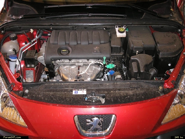

Voici mon moteur, je dois demonter le gros boitier à droite de mon moteur c'est ça ?

J'aurai besoin d'une confirmation ou à l'inverse une correction si je me trompe ; je parle du boitier que j'ai entouré en jaune sur l'image ci dessous :

J'ai un souci pour bien voir ta photo (écran pas adapté) mais si je vois bien c'est la boîte à air, où se situe le filtre à air. Le papillon est en aval de la boîte à air.

Donc il serait quasiment sous le pare brise ?

oui il est sous le pare brise mais très facielement demontable, je nettoie le mien regulierement ca prends 20 mn montre en main .

Parfait tu as le meme moteur que moi, tu pourrais me dire ce que je dois demonter pour acceder au boitier papillon(j'ai pas envie de faire de connerie), sur la photo si possible ? Stp

boite a air cache plastique sur moteur (c'est clipsé, on tire vers le haut et hop) ensuite tu devrais comprendre assez facilement.
ah si: demonter les 2 vis du bocal de liquide freins, ca aide beaucoup Clin d'oeil ;)

La boite à air c'est ce que j'ai entouré en jaune ?
Et le cache moteur c'est là où il y a le logo peugeot et l'ouverture pour l'huile ?

Dans l'ordre :
- ouais,
- et ouais !
