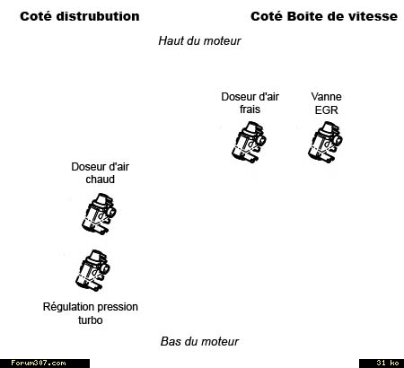

1) Fonction et emplacement des 4 électrovannes
2L HDi 110 En regardant son moteur de face :
Electrovanne de commande vanne EGR
Commande l'ouverture ou non de la vanne EGR. La vanne EGR a pour fonction de faire recirculer les gaz d'échappement dans l'admission du moteur pour réduire principalement les NOx pulluant important du moteur diesel.
Inconvénient : encrasse toute la partie admission.
Ouverture de la vanne EGR : sur la plage de régime moyenne, lors de faibles accélération, à vitesse stabilisée. Fermée au ralenti, fermée lors d'accélération franche
Electrovanne de régulation pression de turbo
Commande la soupape de décharge du turbo (aussi appelée wastegate) pour limiter la pression de suralimentation.
Electrovannes de commande doseur d'air frais et doseur d'air chaud
Elles commandent les 2 doseurs du circuit de suralimentations qui sont en fait des papillons comme sur les moteur essence. Ces deux doseurs fonctionnent ensemble.
Le doseur d'air frais est placé entre l'échangeur air/air et le collecteur d'admission
Le doseur d'air chaud est placé directement entre le turbo et le collecteur d'admission
Différentes stratégies de fonctionnement :
- Moteur froid le doseur d’air froid est fermé (on bouche l'arrivée d'air venant de l'échangeur). Le doseur d’air chaud est ouvert, l'air ne pouvant pas passer par l'échangeur il va directement au collecteur d'admission sans être refroidit (il est plutot réchauffer par le turbo) ce qui permet une montée en température plus rapide du moteur
- Moteur chaud le doseur chaud est fermé et le doseur frais ouvert, tout l'air passe par l'échangeur et est donc refroidit, ce qui permet d'avoir un meilleur remplissage en air et donc un meilleur rendement.
A l'ouverture de la vanne EGR le doseur d'air frais se ferme partiellement pour permettre l'aspiration d'une partie des gaz d'échappement et ainsi avoir le même débit d'air à entrer dans le moteur.
- Régénération du FAP, le doseur d'air frais se ferme et le doseur d'air chaud s'ouvre (pareil que moteur froid) pour permettre une montée en température plus importante des gaz d'échappement dans le but d'une régénération plus éfficace

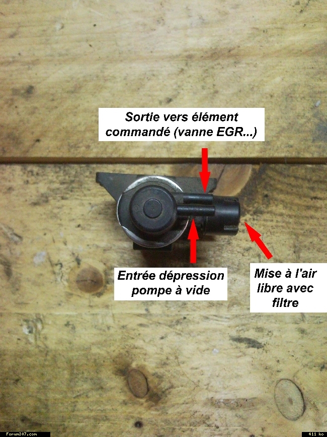

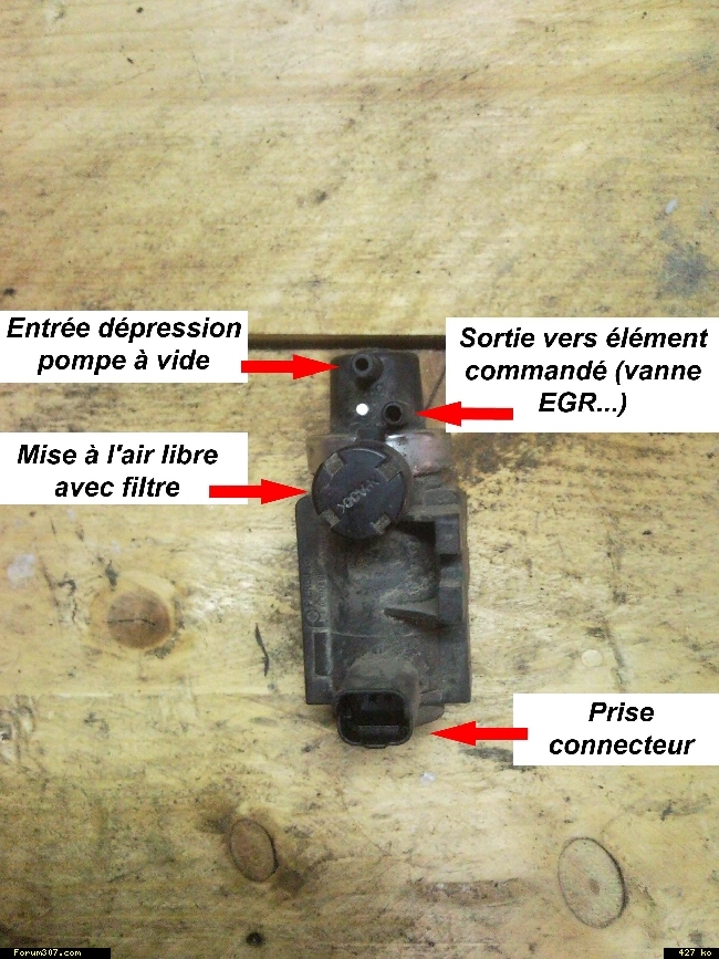

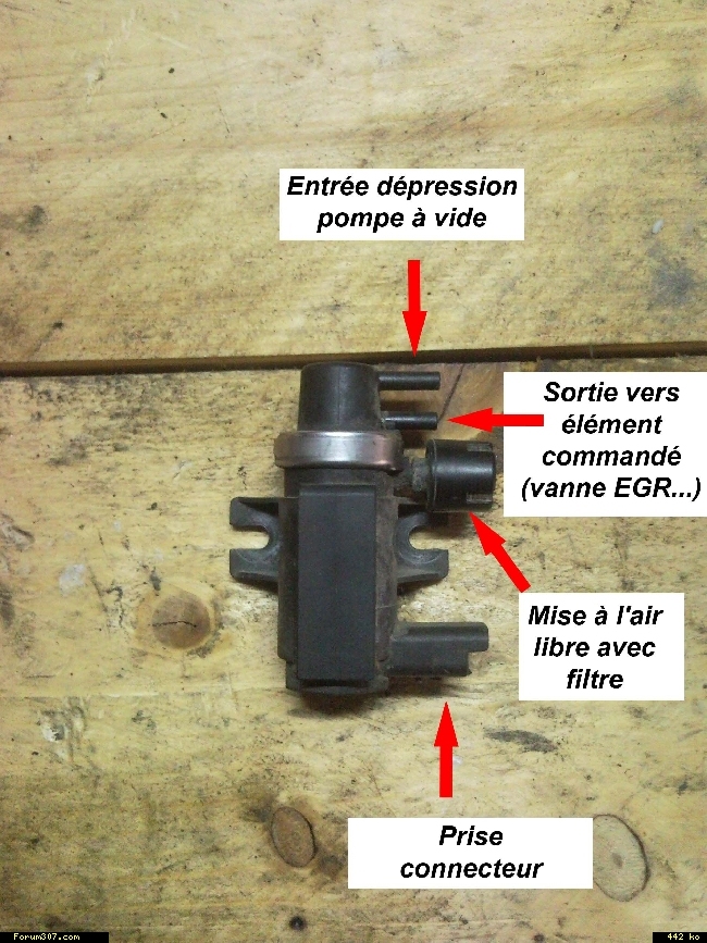

2) Principe de fonctionnement d'une électrovanne
Photos sous différent angles des électrovannes pour que tout le monde comprenne le principe :
De face :
De coté :
De dessus :
Donc pour résumer dès que le moteur est démarré, la pompe à vide aspire constamment via le tuyaux du haut de l'électrovanne. Et quand le calculateur commande l'électrovanne (commande électrique via la connectique du bas) on ouvre le circuit et la dépression peut ainsi créer le vide dans la durite du bas.

très bon boulot mais la disposition exacte des Electrovannes est comme ceci;
B papillon DOSEUR d'air chaud
D papillon DOSEUR d'air FRAIS
Edité par zamaz le Ven 13 Mai 11 à 12:52 (5 fois)

Bonjour, je confirme que mon premier schéma est bon, regarde sur ta voiture les électrovannes ne sont pas placées comme ça.
Le schéma peugeot correspond par contre ;-)
Messages : 17003
MessagePosté le: Ven 13 Mai 11 à 09:34    Sujet du message: Répondre en citant
je n'ai pas dit que c'était pas bon !je parle de la disposition!
cdlt
ps;elle sont disposées comme sur le schéma
re ps ;'Et peut-être "déconnecter ou non les doseurs d'air" moi je ne le conseille pas !juste désactiver la vanne EGR!
Edité par zamaz le Ven 13 Mai 11 à 12:29 (2 fois)
Mecano.S
Inscrit le: 13 Mar 2011
Messages : 9101
Localisation : Sarthe (72)
MessagePosté le: Ven 13 Mai 11 à 09:35    Sujet du message: Répondre en citant
La disposition est bonne aussi, tu peux regarder tu en as 2 plus ou moins cote à cote sur la droite et 2 l'une sur l'autre a gauche a coté du filtre à huile Clin d'oeil ;)
Messages : 17003
MessagePosté le: Ven 13 Mai 11 à 09:39    Sujet du message: Répondre en citant
c'est pas grave !on va pas jouer sur les petits détails!
le principal c'est que les autres comprennent le fonctionnement!
cdlt

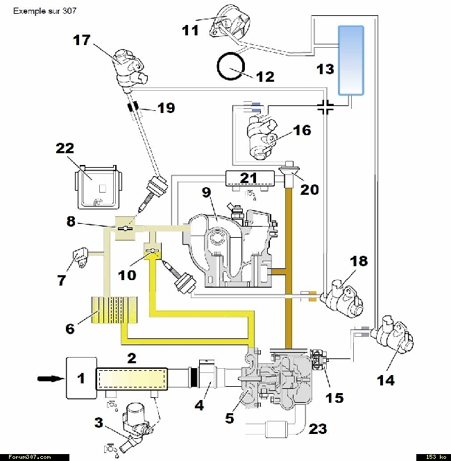

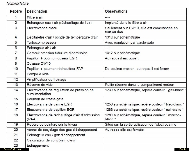

MessagePosté le: Jeu 26 Mai 11 à 08:52    Sujet du message: Répondre en citant
un schéma beaucoup plus clair pour la compréhension

MessagePosté le: Jeu 26 Mai 11 à 09:19    Sujet du message: Répondre en citant
Bien ton schéma, je vais éditer mon post et ajouter les repère des numéro de ton schéma sur mon schéma d'implantation des électrovanne

Voila mon souci: j'ai l'électrovanne de turbo qui commande la vanne de turbo qui n'est pas branchée. Et le reservoir de vide m'a l'air tout abimé.
J'ai également un tuyau qui manque sur le réservoir de vide. Je dis bien qui manque! L'autre est relié à l'électrovanne EGR.
D'après les schémas il semble que la l'electrovanne de commande du turbo doit être branchée à la pompe de vide ainsi qu'à l'amplificateur de freinage par un tuyau avec une sorte de "T" c'est bien ça? Mais je n'arrive pas à identifier ces deux éléments: pompe à vide, amplificateur de freinage.
Quelqu'un pourrais t-il m'envoyer des photos des branchements de cette électrovanne de turbo vers ces deux élements (pompe à vide, amplificateur de freinage) ainsi qu'une photo du branchement sur la réserve de vide que je vois si tout est en bon état sur la mienne ?
Merci d'avance
