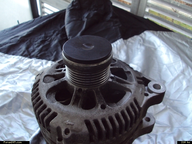

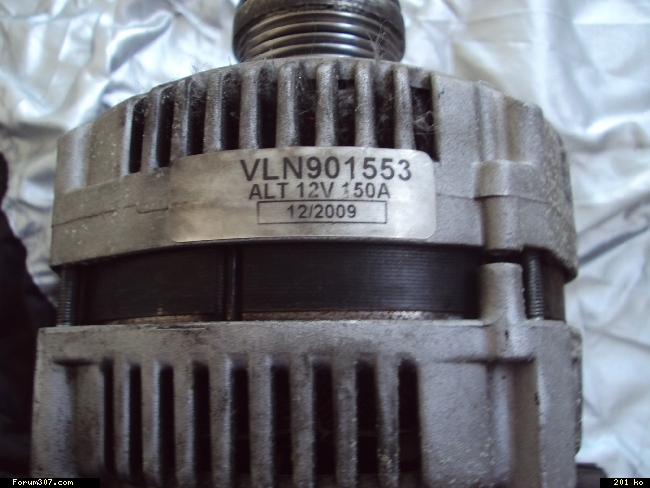

J'ai enfin put démonter l'alternateur, c’était une clé de 24 et pas de 25mm.
Voila la bête.
Sur oscaro quand je tape ma plaque, il me dise que j'ai une 307 esplanade, je ne connaissais pas cette finition, on en apprend tous les jours!
Le hic c'est que tout les alternateurs sont en 14V hormis un seul, un "delco remy", je ne connais pas du tout cette marque, qu'en pensez vous ?

Salut Jeanmimi
VIN = Ton numéro de série (Qui commence par VF3[...]) ou donne lui les 8 derniers chiffres / lettres de celui-ci.
Sinon, c'est pas une poulie débrayable sur ce modèle d'alternateur ?
Ton problème pourrait venir de là aussi ...
Pas de bruit particulier ?

Voila la poulie et les cosses en photo, pas de bruit anormale, j'ai remplacé la courroie d’accessoire car elle commencer a s effilocher et craquer il y a environ 1 mois et depuis pas de bruit. La voiture a 150 000 km, je pense qu'a ce kilométrage l'alternateur puisse faire de ses siennes. Par contre je sais pas pourquoi mais il y a des peluches dedans, un peu comme dans un sèche-linge. lol Shocked

tu as du choix:
réf alternateur : 5705 AA
le moins cher c'est celui-là:
http://www.oscaro.com/alternateur-delco-remy-dra3823-1080300-4-p

C'est parfait, mais pas tant de choix que ça car les autres sont en 14V, je préfère prendre le 12V, c'est l'origine.
12V ou 14V qu'est ce que ça change ?

ne te prend pas le tête avec 12 ou 14
ils sortent tous + de 14v moteur en marche
