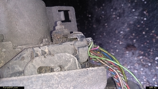

petite découverte en démontant mon p-choc
voilà pourquoi je n'ai plu d'abs mais où va ce fil parce qu'il n'y'a pas d'autre fil coupé?merci

chris54
Inscrit le: 18 Nov 2013
Messages : 79
Localisation : 54
MessagePosté le: Sam 14 Déc 13 à 21:20    Sujet du message: Répondre en citant
On ne voit pas exactement l'élément en photo,bloc abs?parce que a l'avant droite derrière le pc ya la pompe DA quant au bloc abs,me rappelle plus ou il est.Bizzare que tu ne trouves pas l'autre extrémité du fil.

Inscrit le: 27 Nov 2013
Messages : 115
MessagePosté le: Dim 15 Déc 13 à 00:57    Sujet du message: Répondre en citant
oui c'est bien le bloc ABS qui est à l'avant gauche 4 tuyaux sont reliés dessus avec une prise noir brancher dessus.
