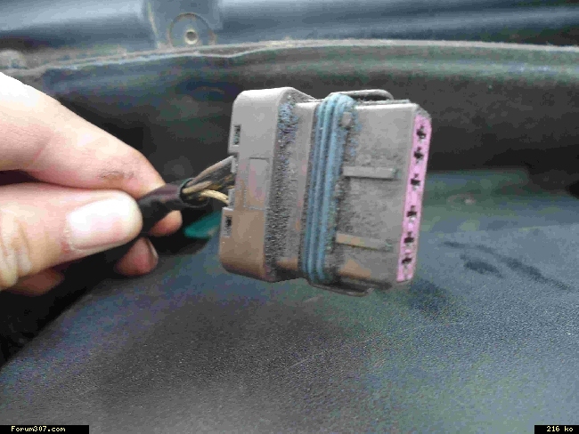

Lorsque l'on a remonté la boite a air, j'ai aperçut une fiche de déconnecté qui appartient surement a la vanne E.G.R. (une grosse prise violette).
Je l'ai donc rebrancher, et la lors du démarrage mon aiguille de compte tour lorsque j’accélère monte normalement et au bout de 800tr effectuer redescend et sa a chaque fois.
J'ai donc débranché a nouveau cette prise violette, et elle ne me la plus fais et aucun message anti-pollution.
Par contre depuis, j'ai de "légers" accoue quand j’accélère fort.

La prise dont tu parles est certainement celle du débitmètre...
Si tu as longtemps roulé avec ton débitmètre débranché, il est possible que tu aies depuis quelques soucis si tu la retranches. Le mieux est quand même de la rebrancher et il y a fort à parier que tes soucis s'estompent après quelques centaines de km.

Le problème est que lorsque je rebranche cette prise:
qui va:
le compte tour n'ai pas linéaire lorsque j'accélère.
C'est impossible de rouler sur route avec...
Normale?

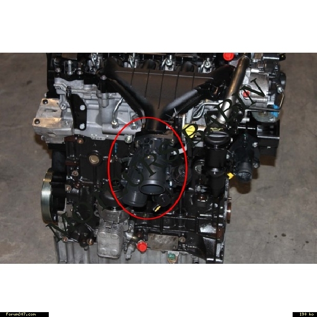

Est-ce que il est possible que sa vienne de ça? (Bout moteur et non boite a air):

deja il faudrait nettoyer les connecteurs, vu l’état de celui ci, je reste entonné que les contacts se fassent correctement...
WD40 dans tous les trous...et soufflette.
il faut être sûr de la connexion, sinon au lieu de résoudre les problèmes, on en créé.

- Donc j'ai plus de soucis au nouveau du compte cours j'avais expliquer, tu avais raison clemens94, la vanne avais du se bloquer ou autre je sais pas du tout après multiple accélération et autre, plus du tout de soucis a ce niveau la.
- Par contre j'ai toujours garder les problèmes de légers accoue. Donc j'ai fais ça tout l'heure nettoyage du capteur du débitmètre au WD40 et un chiffon comme vu sur un tuto:

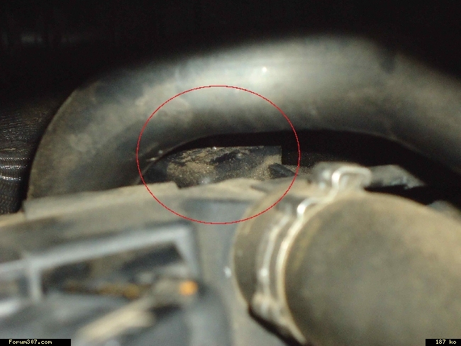

Le seul tube d'aire qui pourrait fuire c'est la manchette de plastique qui par du filtre a air vers le turbo, car la petite patte de fixation tenu par la vis de 10 avait cassé je l'ai réparer comme j'ai pu.
Mais je pensais pas que sa pouvait faire ça...

Pour ta durite entre filtre et turbo, verifie quand meme .
on ne sait jamais.

MessagePosté le: Mar 18 Juin 13 à 10:18    Sujet du message: Répondre en citant
Pour le boitier papillon (du moins , c'est comme ca que je l'appel .) voir la photo, je le decrasse au wd40 et essui bien ensuite, idem pour la sonde dessus . il faut debrancher les deux grosses durites tenues via un cerflex puis les deux petites en tirant tranquillement dessus, (juste emboité.)
Ensuite pour demonté le boitier du bloc ADmi, il y a 3 btr, dont une dessous le tout qu'il y a juste à devisser de deux ou trois tours .et voila.
Pour le remontage, mission inverse, pour bien remettre les deux petits tuyaux, placé le trait blanc peint sur le tuyau, dans la fenetre du pipion de bloc papillon.
Tres facile à faire et ne prend que 15 mins maxi.
Par contre , c'est pour un 136 , à noter egalement que le bloc papillon à ete remplacé lors d'une campagne de rappel Peugeot et qu'a l'origine, il n'est pas du tout comme ca .
