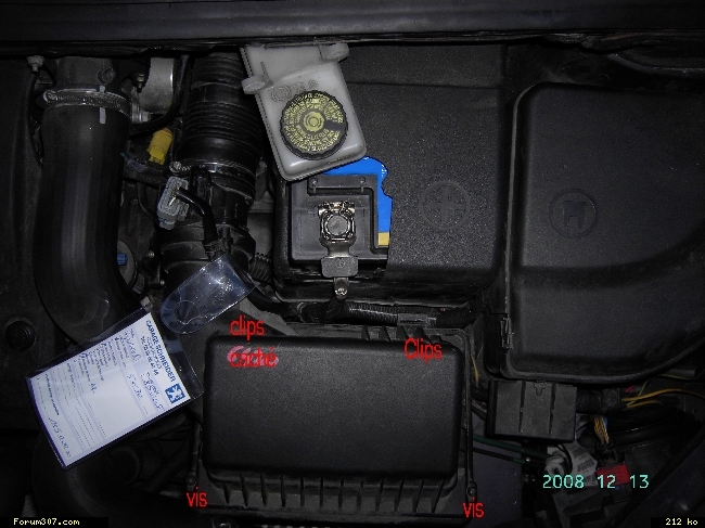

Bonjour à tous. comme moi même si vous êtes sur cette page c'est que vous vous toucher pour peut être faire le nettoyage du débimetre. débitmètre qui peut être la cause de plusieurs aléas : pertes de puissance, plus de puissance blabla et blabla j'en passe et des meilleurs. alors certes sur le forum notre cher amita nous en avait déjà fait un topic sur ce sujet mais il avait une 90. bien sur c'est pas bien différent mais je me suis dit que pour ceux qui n'osaient pas le faire de peur de ne pas voir des photos sur un modèle 110cv cela pouvait être une bonne idée.
1er étape.
Donc voila la première photo pour illustrer. j'ai pris le choix de dévisser le réservoir du liquide de direction assistée. ça laisse plus de place. car il faudra tirer avec une main le conduit et avec l'autre maintenir le débitmètre. enfin c'est ma technique mais vous faites comme bon vous semble Laughing faut aussi débrancher la prise sur le débitmètre.
2eme étapes.
Faut dévisser les deux vis du filtre à air.un tourne vis simples suffit. attention ne forcez pas. elles ne sortent pas complètement. elles bloqueront un moment mais vous pourrez déjà enlever la partie supérieure du filtre à air. une fois les vis desserrées il suffit de tirer le couvercle. mais doucement. j'ai tirer trop fort d'un côté. du coup, j'ai pété un clips Neutral .Mais bon ce n’est pas bien grave.
3 eme étapes.
Vous vous retrouvez avec le couvercle du filtre à air dans les mains. il suffit de détacher le conduit qui est sur le débitmètre. ps : dévisser le collier ça aide ..
Donc si vous n’avez pas fait tomber le tournevis dans le moteur et si vous avez gardé vous sang froid vous devriez obtenir ca :
4 eme étapes.
Ne vous reste plus que dévisser le débitmètre de la partie supérieure du filtre à air.
5 eme et dernière étapes.
un petit coup de wd40 et le tour et joué. reste plus cas tout remonter. bon maintenant vous pouvez très bien avoir les nerfs comme moi. et voir que votre débitmètre et super propre. mais bon. je me suis dit que déjà que c'était démonté qu'il allait avoir droit à un petit coup de produit.
voila tout j'éspere avoir était assez clair. j'ai fait ce topic à la va vite car j'dois partir bosser mais avant cela je dois me remplir le ventre Hiiiiii :)
j'ai pas encore testé les resultats de ce nettoyages. mais je vous dirais tout cela demain.
en ésperent avoir convaincu les indécis. à bientot Coucou (c'est nous ?)

Nel67 a écrit :
1er étape.
Beau reportage, merci Super content :D
Par contre, évite de mettre de l'huile de Direction assistée (rouge), mets plutôt du liquide de frein (DOT 4) dedans, ça t'évitera des surprises Wink

fab llo a écrit :
Salut je voudrais savoir si le comportement de ta voiture a changé
Salut fab llo.alors sincèrement j'ai une légère impression de mieux. qu'elle est quand même plus réactive. je vois la différence à froid. avant à froid même si j'accélérais doucement elle traînait des pieds. la ça va quand même mieux. mais je comprends pas mon débitmètre était propre.
Par contre j'ai ce fap qui n'a jamais été changé. j'ai 88 000 kilométres.et ce dernier temps j'entends trop souvent le fap qui se régénère. à vrai dire tout les jours. ça explique peut aussi expliquer pourquoi mon véhicule traîne des pieds. ce dernier temps je n'avais que du turbo à partir de 2200 t/m.
Après je ne pense pas que cela puisse faire du mal à ton véhicule.
