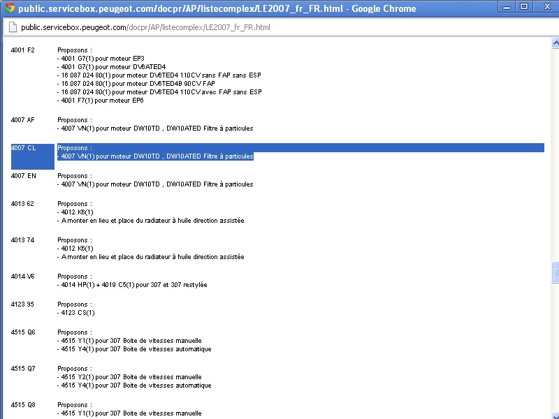

il me faut ton VIN(VF3------------------) pour contrôler la réf peugeot!

c'est donc: VF33CRHSB82338774

Oui ça correspond mais quid de la qualité ?
Messages : 17003
MessagePosté le: Mar 23 Juil 13 à 19:56    Sujet du message: Répondre en citant

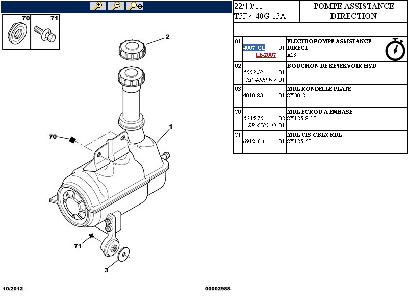

réf peugeot: 4007 CL

Après on voit que tous les fournisseur de pièces (yakarouler, oscaro, pièce&pneu...) fournissent cette marque donc sa doit tenir la route.
