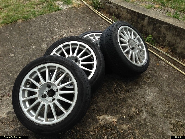

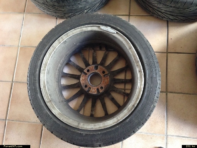

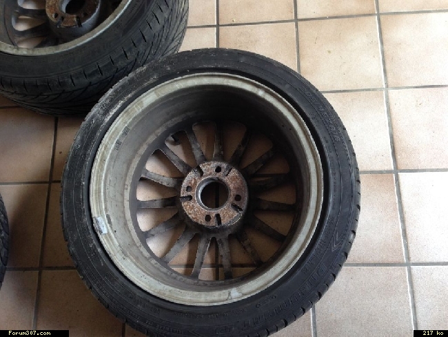

J'ai acheté des jantes 16" Team Dynamics pour faire du circuit avec ma RC et il se trouve que 2 jantes sont voilées. Une très légèrement et l'autre un peu plus...
Déjà, ma première question, est-il risqué de rouler avec des jantes voilées ? J'imagine que ça ne doit pas leur faire du bien, y'a-t-il un risque de casse ?
Et sinon, quelqu'un aurait-il un plan ou un contact pour refaire les jantes ? Que ce soit la réparation des voiles, ou la rénovation de la peinture...
Merci d'avance.
Je mets quelques photos histoire que vous vous rendiez compte...

ça c'est pas du voile c'est carrément un plat.

Pour redresser, il faudrait connaitre le matériau. Certains alliage, une fois déformés de manière plastique (= au-delà d'une déformation élastique, temporaire) ne permettent pas d'être redressés. Du moins, pas sans une très grosse fragilité. Alu, magnésium notamment. Alu tordu, alu foutu.

Mais.... juste comme ca, quand vous achetez des pièces d'occasion (et même neuf en fait) pour titine (ou autre d'ailleurs), vous ne regardez pas la marchandise????
Ca se voit clairement qu'elle a bouffé un trottoir cette jante, et qu'il faut pas l'acheter...
Perso moi je changerai tout, c'est pas réparable ce truc et oui c'est dangereux de rouler avec ca, tout le mécanisme qui va tenir cette roue va ramasser et bonjour les réparations après.

Redresser la jante permettra peut-être de retrouver la forme parfaite, donc exit les vibrations. Mais les qualités mécaniques ne seront pas au niveau de celles d'une jante n'ayant jamais eu un tel plat. Bref, la jante conservera une fragilité.

Un voile "léger" ? Je crois que tu ne te rends pas bien compte qu'on ne parle plus de voile quand on voit l'énorme "plat" qu'il y a dessus !

Avec un matériau dont la limite élastique serait relativement faible et la limite à la rupture relativement élevée, éventuellement peut-être à la rigueur.
Avec un matériau qui, a priori, est un alliage léger (c'est quoi ? alliage d'alu, alliage de magnésium ? je penche pour un alu), personnellement je ne jouerais pas.
La pièce est fragilisée. Même redressée, elle n'aura plus les mêmes qualités de rigidité et de résistance. Qui plus est lui infliger une 2nde déformation va augmenter le nombre de dyscontinuités dans le réseau cristallin du matériau. En clair, cela va rompre davantage encore de liaisons entre les "grains" de matière, bref : elle sera plus fragile et tu n'as absolument aucune garantie qu'elle ne va pas se déformer à nouveau. Dans ce cas, tu fais quoi ? Nouvelle réfection ?
C'est le même principe qu'un trombone que tu déformes plusieurs fois. Au début il est assez rigide, il faut appliquer un effort non-négligeable pour le plier. Puis c'est de plus en plus facile. Et assez rapidement, il casse carrément.
Si tu veux faire du circuit, tu vas fatalement appliquer des contraintes mécaniques élevées aux roues. Y aller avec une jante bricolée, c'est du même niveau qu'utiliser un pneu craquelé, par exemple. Cela tiendra peut-être et dans ce cas, tant mieux.
Mais si cela casse alors que tu es à la limite, je te souhaite d'avoir du dégagement et pas un muret / rail ou un mur de pneus. Quand bien même, je doute que ça t'amuse de te mettre dans un bac à sable et te flinguer un peu de carrosserie et potentiellement un 1/2 train. Voire bien plus.
Pour faire du circuit, le minium "vital" c'est d'y aller avec des trains roulants en bon état (du pneu à l'amorto, en passant par les rotules et silent blocs), des freins en bon état (mais surtout pas des freins neufs pas rôdés), une BV apte à encaisser (vidanger ne fait pas de mal) et un moteur révisé (à éviter : vieille distri, vieille huile, circuit de refroidissement pas nickel).

C'est clair, elle a pris un gros choc. Ce n'est pas seulement le plat qui inquiète, mais le reste, ce que l'on ne voit pas.
