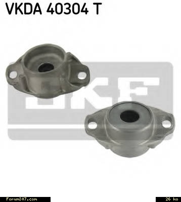

J'ai le même problème que toi, quand je suis chargé ou un gros dos d'âne
On ma dit que c'était les butées arrière
Sa coute pas chère, je le ferai quand je changerai les amortisseurs Clin d'oeil ;)
a+
Photo des butées:
