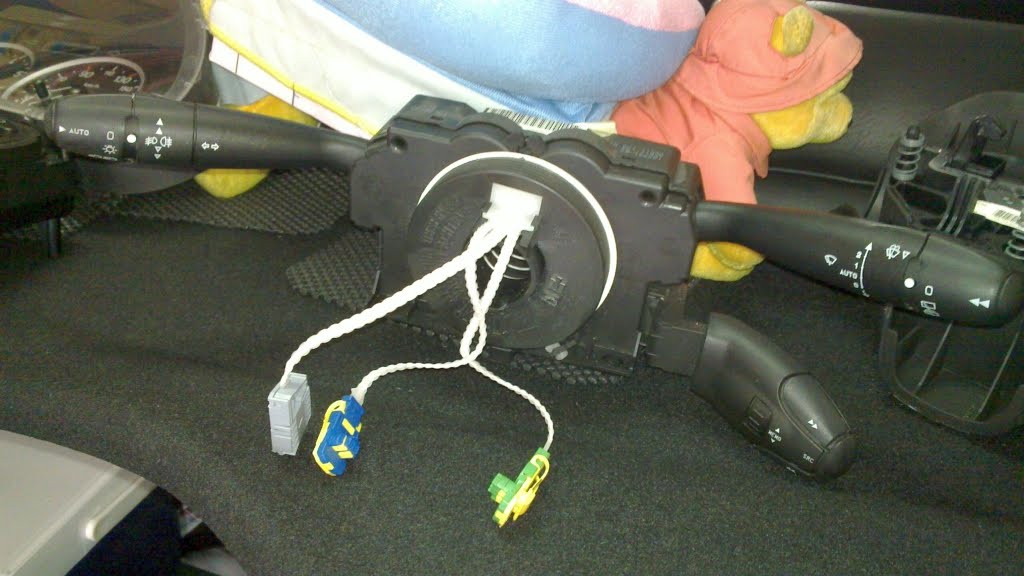

Posté le: Mar 28 Mai 13 à 20:13 Sujet du message: airbag |
bonsoir pour l air bag je pencherai plus pour le com2000
j ai eu le meme soucie

Posté le: Mar 28 Mai 13 à 21:55 Sujet du message: Re: airbag |
mickachu a écrit : | bonsoir pour l air bag je pencherai plus pour le com2000
j ai eu le meme soucie |
Comment sa se corrige ?
Revenir en haut de page |
mickachu Curieux
Inscrit le: 16 Jan 2013 Messages : 10 Localisation : 13
Posté le: Mar 28 Mai 13 à 21:57 Sujet du message: |
Bonsoir il faut le changer y dn a pour un peu plus de 300 euro malheureusement

merci, tu me met un doute j'ai justement le clignotant qui délire de temps en temps !

si tu a un esp suite au changement du comodo il faut parametrer l'angle de l'esp

oui, je sais quand neuf sa risque de couté cher, mais comme dit Sowi faut voir en casse ou d'occasion...
