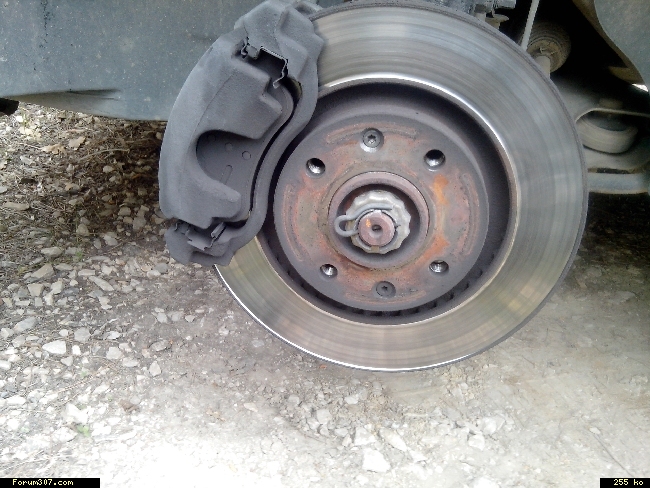

MessagePosté le: Jeu 25 Avr 13 à 13:42    Sujet du message: Répondre en citant
voila c'est des 6 trou
c'est bien ca ?
LED intérieur, LED sur plaque, veilleuse a LED et KIT Xénon croisement et route H.I.D 8000K
Messages : 17020
MessagePosté le: Jeu 25 Avr 13 à 14:02    Sujet du message: Répondre en citant
oui 6 trous

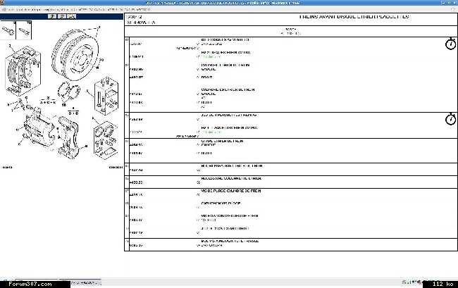

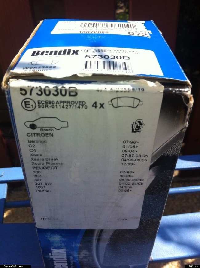

Désolé pour le retard :
Alors pour moi il te faut sa en disque :
http://www.oscaro.com/jeu-de-2-disques-de-frein-avant-bendix-562128b-710731-10018-p
Et sa en plaquettes :
http://www.oscaro.com/jeu-de-4-plaquettes-de-frein-avant-bendix-573030b-716823-10017-p
Pour info voilà ce qu' affiche service b**
Si quelqu'un peut confirmer mes dires se serait cool (2 avis valent mieux qu'1...)
Coucou (c'est nous ?)
MessagePosté le: Jeu 25 Avr 13 à 22:33    Sujet du message: Répondre en citant
Yes c'est bon... Super content :D car tout à l'heure avec l'ancienne image ça n'était pas le cas Laughing
MessagePosté le: Jeu 25 Avr 13 à 22:48    Sujet du message: Répondre en citant
Oui dans ma tête j'étais parti sur des disques et plaquettes arrières je ne sait pour quelle raison Hein quoi, où ça, quand ça ? Mais ca va pas !

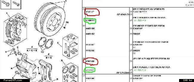

MessagePosté le: Ven 26 Avr 13 à 03:09    Sujet du message: Répondre en citant
tu te base sur quoi pour etre sur de la référence ?
je demande c'est pour une prochaine fois
merci a vous
MessagePosté le: Ven 26 Avr 13 à 09:44    Sujet du message: Répondre en citant
Sur Servicebox Peugeot avec ton VIN Clin d'oeil ;)
fabaure
Inscrit le: 23 Déc 2012
Messages : 90
Localisation : languedoc roussillon
MessagePosté le: Ven 26 Avr 13 à 11:09    Sujet du message: Répondre en citant
ok merci a vous
MessagePosté le: Ven 26 Avr 13 à 12:54    Sujet du message: Répondre en citant
Oui regarde on voit les références apparaitre en rouge
En vert il me semble que c'est les ref Eurorepar car c'est indiqué "véhicule >5 ans". Ce sont des pièces moins chères montés par le réseau PSA.
MessagePosté le: Ven 26 Avr 13 à 13:16    Sujet du message: Répondre en citant
Et RP signifie Remplacé Par référence ...... Clin d'oeil ;)
MessagePosté le: Ven 26 Avr 13 à 14:54    Sujet du message: Répondre en citant
Oui tout à fait et pour les réf qui commencent par E... tu confirme que c'est de l'Eurorepar ?
MessagePosté le: Ven 26 Avr 13 à 15:10    Sujet du message: Répondre en citant
Je confirme David c'est bien ça... Clin d'oeil ;)
