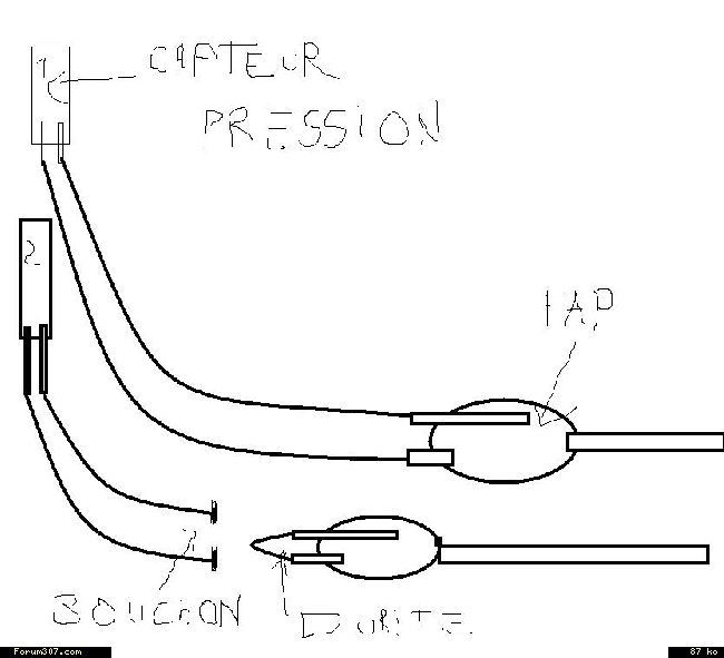

par contre un amis ma dit que pour la fumée il me fallait relié les durite du capteur de pression alors coté capteur mettre des bouchons sur les deux et sur le fap les relié l'une a l'autre il m'a dit que je devrais faire moins de fumée quand pensez vous ??

je viens de faire un croquis j'essaye de le mettre en ligne le 1 c'est comme c'est maintenant
le 2 c'est comme on ma dit de faire pour avoir moins de fumé
dsl pour le croquis j'ai fais du mieux que je pouvais

ça ne va pas marcher ton histoire ,l'info est envoyée au calculateur avec le capteur différentiel !pour lui problème de pression pas dans la norme :message et mode dégradé garanti Wink
