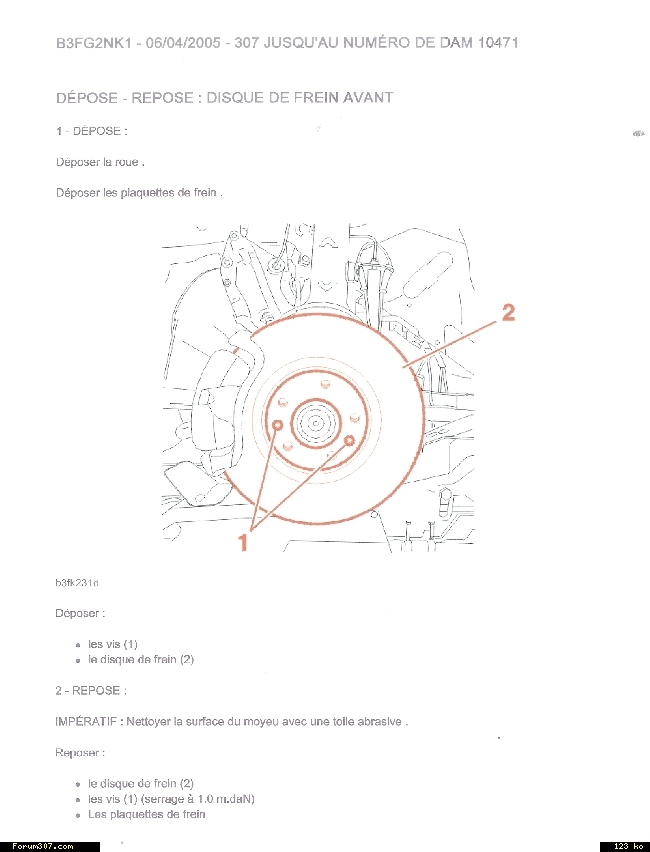

Ce tuto ne m'a pas aidé du tout, au contraire, je suis tombé le fait accompli (vis et disques délogés) qu'il fallait en plus virer le support de l'étrier pour que le disque s'enlève Evil or Very Mad
Malheureusement, il est maintenu par 2 vis torx T55 et je n'avais pas cette dimension sous la main, sachant que pour enlever les disque du moyeu, il n'y a pas d'autre choix que d'y aller au marteau voire même la masse Twisted Evil impossible de tout remonter pour se dire d'aller au mag le plus proche pour acheter son jeu d'embout torx qui va bien ...
Bref, pour les prochains qui liront ce tuto pour demonter les disques prévoyer bien tout ce qu'il faut c'est à dire :
- un tournevis à frapper possédant un embout torx T30 (pour les vis des disques)
-Une longue clé sur laquelle on pourra fixer son embout torx T55 car elle sont assez longue et freinée à la loctite, perso j'ai utilisé ma croix que j'utilise d'habitude pour démonter les vis de roues Clin d'oeil ;)
et enfin, racheter les 4 vis à tête fraisé pour les disques chez peugeot avant de vouloir les démonter, car à chaque fois une sur les deux ne voulait pas venir, et donc l'empreinte torx n'était plus réutilisable à force d'essayer Clin d'oeil ;)
Désoler mais tu a du y aller comme un boeuf j'ai changer des disque il a peu de temps sur la 307 d'un ami et les 4 vis sont venu tout seul tu mes un peu de degripent avant de desserer et les vis viennent toute seul
+ pas besion de marteau ou de masse pour deloger le disque tu tes mal pris pour le defaire moi a la main il est venu tout seul.. Wink

meme si moi et mon beauf on a utilisé un marteau et un tournevis pour "déssouder" la vis torx du moyeu avant de la dévisser. Si tu y va assez précisément en faisant le contour ça vient assez facilement.
Sinon il y a le dégripant mais on n'en avait pas sous la main Wink

et pour finir il faut demonter la machoir de freins ou pas??

Oui il faut déposer l'etrier Wink

Il faut bien graisser l'étrier avec de la graisse haute température Wink

Dis plutot graisser les pistons que je pense qu'il y en a qui risque de badigeonner l'étrier et qui se retrouveront con lors du premier freinage a chaud... Laughing Laughing Wink
