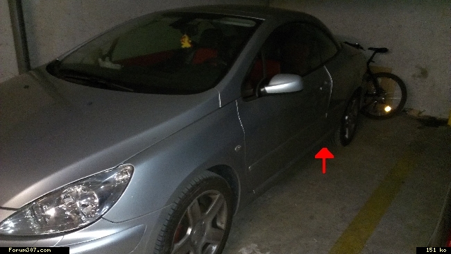

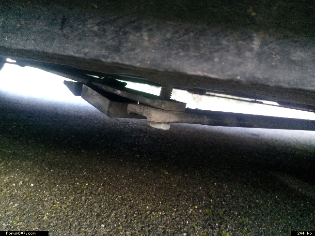

Sur ma 307cc 2.0e 137ch, j'ai une barre de renfort (enfin de pense que c'est cela) qui bouge de haut en bas, en tapant de châssis. Le problème, c'est que je ne sais pas comment remettre le boulot pour refixer cette barre. Je pense qu'il faut démonter les sièges arrière. Qu'en penser vous ? Quelqu'un ici a déjà démonté les sièges arrière d'une 307cc ?
Voici la barre :
Voici ou se situe la vis sous la voiture :
Merci d'avoir pris le temps de me lire Hiiiiii :)

En général ce genre de boulon est directement pris sur le chassis donc tu as juste a le resserrer

si tu peux y mettre au passage du frein filet pour éviter que cela se re-dessère.

Déjà c'est une clef torx, le truc bien relou Hiiiiii :)
En fait je crois que le boulon a du sauter parce que je peux pousser la vis au fond sans toucher de filetage. J'ai essayer de tourner tout de même, mais ça ne prend pas.
Je crois qu'il falloir que je regarde comment faire pour accéder de l'autre coté, je crois vraiment qu'il faut démonter les sièges malheureusement...

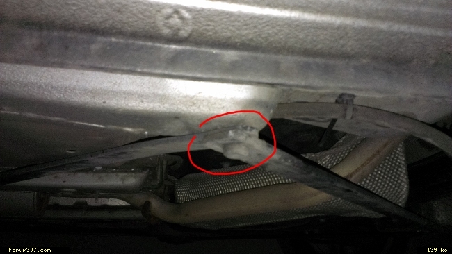

Salut, j'ai aussi un problème avec une barre de renfort chasis (avant sous portiere passager). L'ancienne propriétaire a dû l'accrocher parce que ca a été réparé par un portos avec un boulon trop petit. Maintenant il se decroche de plusieurs centimetres mais est impossible à virer, il tourne dans le vide mais semble être maintenu de l'autre coté par un écrou.
J'ai demonté la garniture du bas de portiere mais ce n'est juste qu'un passage de cable, je vois pas quoi faire pour y accéder Sad Help.....

Je crois que pour y accéder par dessus, il faut démonter presque tout l'habitacle. Par contre, il me semble que le mec de chez Peugeot l'a fait par dessous, en passant un boulon puis en serrant derrière. Il faut un pont pour faire ça. Peugeot m'avait facturé ça une broutille, genre 20€ en plus lors de la révision de type "A".
Dis moi si tu veux que je regarde ce qu'ils ont fait.

En fait je regarder, c'est juste fixé, comme de l'autre coté. Je ne sais pas comment ils ont fixé ou comment on y accède.
Peut être qu'avec un pont c'est plus facile.
