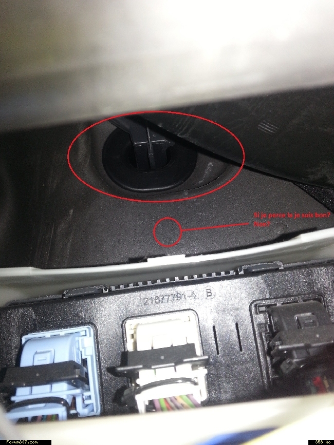

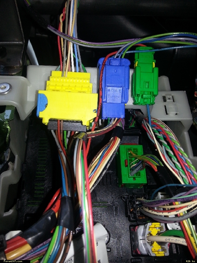

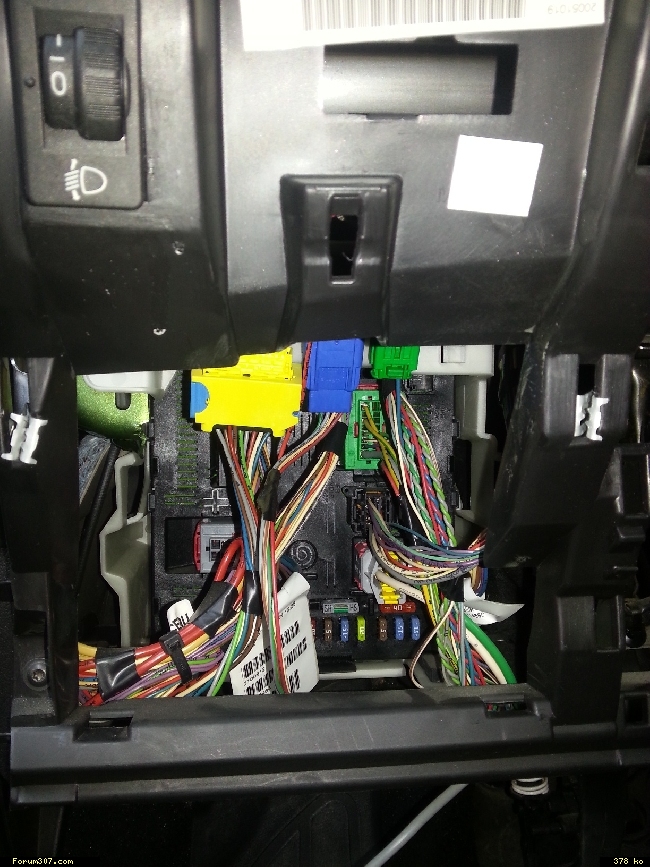

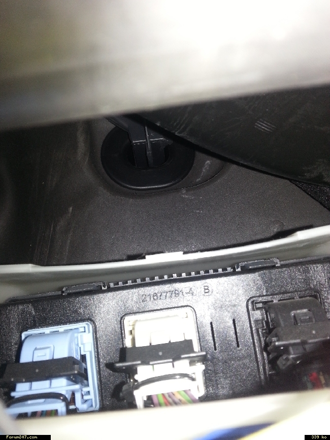

Par contre jsuis deg la j'ai passé un tourne vis et sa tape sur une tôle ?? :'( et à l'intérieur enfaîte on y voit rien on à le BSI en plein milieu j'vais essayé de faire une photo de l'intérieur

Frank_13

Le BSI >>
Au dessus >>
Et se que l'on voit au fond >>

MessagePosté le: Dim 24 Fév 13 à 16:54    Sujet du message: Répondre en citant
En regardant bien les photo je me suis rendu compte d'un truc le morceau de plastique qui rentre la entouré en grand!? Il ressort de l'autre côté lui ?
Donc si je perce juste en dessous je suis niquel non ?
A moins que la tôle que j'ai l’impression de touché avec le tourne vis et en faite le derrière du BSI sauf que je le touche assez rapidement faut faire donc descendre le câble juste après le trou ?
nicoom13

Frank_13
Inscrit le: 22 Fév 2013
Messages : 25
MessagePosté le: Dim 24 Fév 13 à 18:28    Sujet du message: Répondre en citant
Dacord il faudrait que je suis le câble d’ouverture capot qui est juste sur le coté du petit trou la pour voir ou il va jdoit pas être loin bordel de m*rde mais dans tous les cas faudra que j'agrandie le trou pour passé le câble la je passe rien la xD j'ai un 20mm² sa passera jamais.
