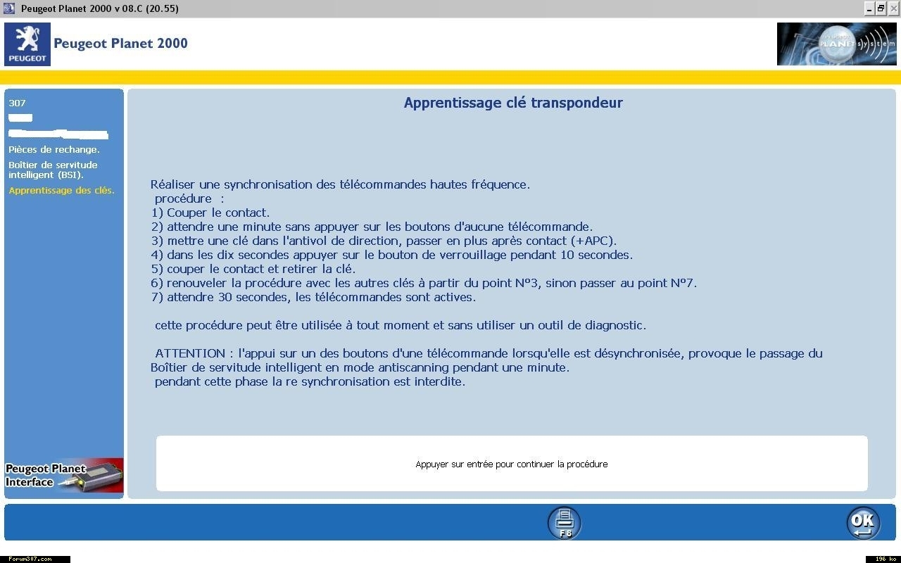

Messages : 17007
MessagePosté le: Mer 19 Déc 12 à 13:01    Sujet du message: Répondre en citant
c'est noté sur le carnet de bord de la 307 Wink
http://www.forum307.com/upload/vignettes/franck61/k4xoroj.jpg
http://www.forum307.com/upload/images/307%20LAFOREVER%2016V/acrwquv.jpg

MessagePosté le: Mer 19 Déc 12 à 15:51    Sujet du message: Répondre en citant
Zamax merci pour ton info.
J'ai beau faire la «manip" rien n'y fait.
Il faut se rendre à l'évidence. Il va falloir faire chauffer la carte.
