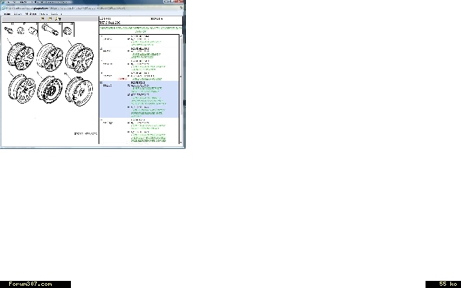

Et pour passé de jantes tole en challenger les vis sont elle a changé si oui par quelle réf svp.

MessagePosté le: Sam 29 Sep 12 à 19:44    Sujet du message: Répondre en citant
Oui faut changer les écrous par la ref : 5405 67 Clin d'oeil ;)

MessagePosté le: Sam 29 Sep 12 à 19:57    Sujet du message: Répondre en citant
C'est les meme que pour les toles non

MessagePosté le: Sam 29 Sep 12 à 20:18    Sujet du message: Répondre en citant
Non les ecrous sont a tete plate. Sur les jants alu. L ecrou fait comme une rondele.
Alors que pour les roues tole c est conique.

MessagePosté le: Sam 29 Sep 12 à 20:48    Sujet du message: Répondre en citant
Si j'ai bien lu ce que tu as écrit c'est juste que sur servicebox il y a qu'une ref avec tous les modele de jantes c'est ca qui m'as mis le doute
