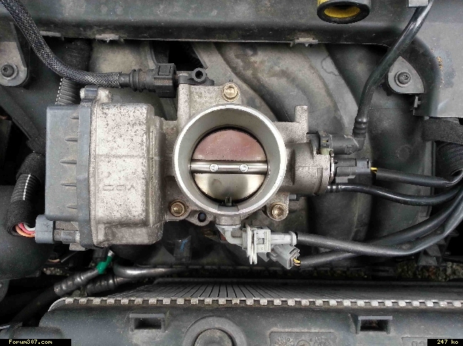

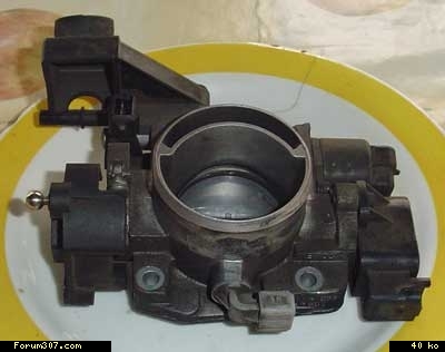

Deuxieme constat je n'ai pas du tout le même boitier que ceux mentionné sur les tutos, le problème étant que je sais pas du coup ou se trouve le pas à pas à nettoyer.
- boitier du tuto
- mon boitier

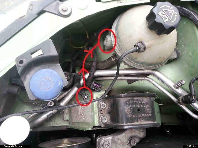

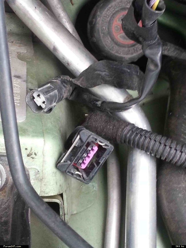

Ensuite vient un plus gros problème je me suis rendu compte que des fiches non branchées pendaient, je ne les avais pas vu jusqu'alors elle étaient cachées par le cache lave glace. Pouvez-vous me dire quelles sont ces fiches car je ne sais pas si c'est dangereux de rouler comme ça.

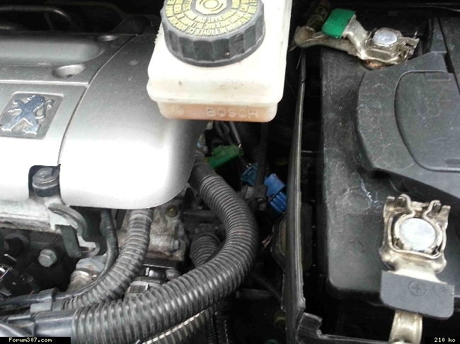

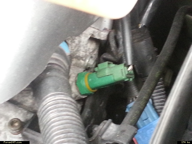

La première sonde lambda serait elle celle-çi?
Merci d'avance pour vos réponses

MessagePosté le: Dim 21 Oct 12 à 19:44    Sujet du message: Re: Nettoyage boiter papillon : qu'est ce que sont ces fiche Répondre en citant
C'est deux fiche non rien à voir avec ton problème...
La première fiche blanche étant pour le capteur capot d'alarme.
La deuxième fiche violette c'est pour le capteur du bocal de liquide de refroidissement.
Des modifs que tu pourras (peut-être) faire plus tard... Cool
Clin d'oeil ;)

Ouf, cela me rassure déja merci bcp pour cette réponse. Simple curiosité : pour utiliser le capteur violet il faudrait changer quoi?
Rien ne sert de courir, il faut partir à point!
MessagePosté le: Dim 21 Oct 12 à 20:21    Sujet du message: Répondre en citant
Changer ton bocal de LDR... Clin d'oeil ;)

elle ne va pas ici la fiche blanche ?
MessagePosté le: Dim 21 Oct 12 à 20:45    Sujet du message: Répondre en citant
Non Anthony... Clin d'oeil ;)

MessagePosté le: Dim 21 Oct 12 à 20:46    Sujet du message: Répondre en citant
Un changement de bocal et un tour dans le bsi pour l'activation feraient l'affaire? Et donc ça donnerai le niveau de LDR c'est bien cela?
MessagePosté le: Dim 21 Oct 12 à 20:49    Sujet du message: Répondre en citant
Oui je pense (je peux me trompé) vu que tu es précabler... Clin d'oeil ;)

MessagePosté le: Dim 21 Oct 12 à 20:50    Sujet du message: Répondre en citant
sa t'indique si tu est au niveau mini oui =)

MessagePosté le: Dim 21 Oct 12 à 21:56    Sujet du message: Répondre en citant
La sonde verte que tu montre en photo + haut, il me semble que c'est la sonde de température (d'huile?) moteur.
