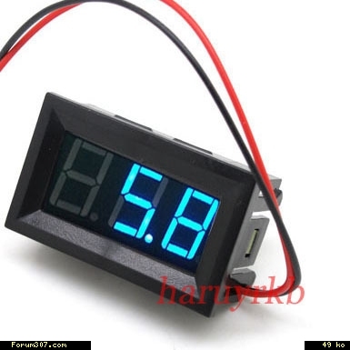

Bonjour a toutes et tous,
suis a des probleme de décharge de batterie, "peugeot n'a rien trouvé"
je souhaite installer un afficheur dans l'habitacle pour avoir constamment le voltage de ma batterie, je vous met une photo pour être plus clair
Voila donc ma question: comment branché ce fameux voltmètre?
Passer des câbles de la batterie a l’habitacle ou me repiqué sur du 12 volt genre allume cigare?
merci d'avance pour votre aide

Je pense que se connecter à l'allume cigare revient à se connecter sur la batterie de la voiture donc oui tu peux te conncter là dessus

Que veux-tu faire avec ton multimetre?, qu'est-que cela va t'apporter de mesurer la tension batterie?
Oui, tu peux te brancher sur la prise allume cigare, mais tu auras la chute de tension des fils

oui je voudrais avoir la mesure en mettant le contact

ok par contre est ce que j'aurais 12v maxi? car une batterie est a 12.5 ou 12.7 volt, et la tension en charge je ne l'aurais pas donc.

La mesure sera instantanée. Elle sera fixe à la mise sous contact, va descendre à la mise en route (démarreur) et augmenter ensuite...

tu auras la tension comme si tu mesurais direct sur les bornes de la batterie de 12 à 14.5

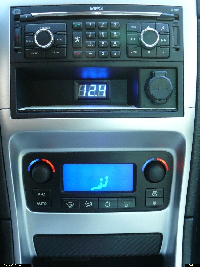

C bon c installer et ça marche nickel comme je voulais, pour l'installation je l'ai mit au fond du vide poche sous l'autoradio, merci a vous pour les conseils.

Salut, De rien. Un petit centrage aurait été apprécié... Wink Par-contre, ton vide poche est condamné.

Pas mal l'intégration!

ouai je voyait pas trop ou le mettre sinon, ça ne condamne pas le vide poche car c juste pour avoir une info au démarrage après sur la route c bon.
J'ai pris l’éclairage en bleu comme le reste comme ça c bien intégrer.
