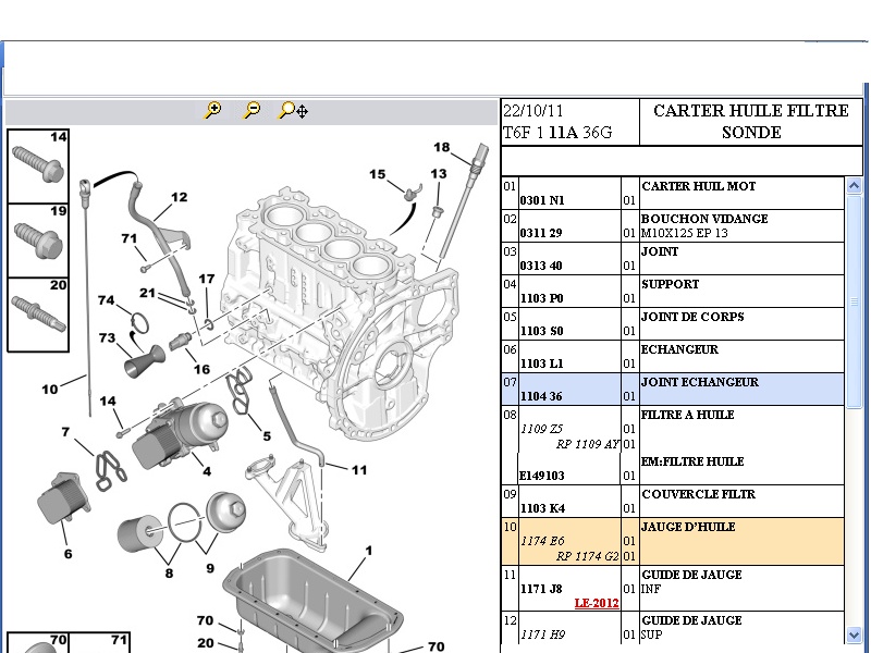

la jauge à mettre es ce la réf 1174 E6 ?
307 SW Sport Pack 09/2005 sans FAP
Messages : 17027
MessagePosté le: Dim 19 Aoû 12 à 14:25    Sujet du message: Répondre en citant
JAUGE D’HUILE
1174 E6
REMPLACEE PAR 1174 G2
