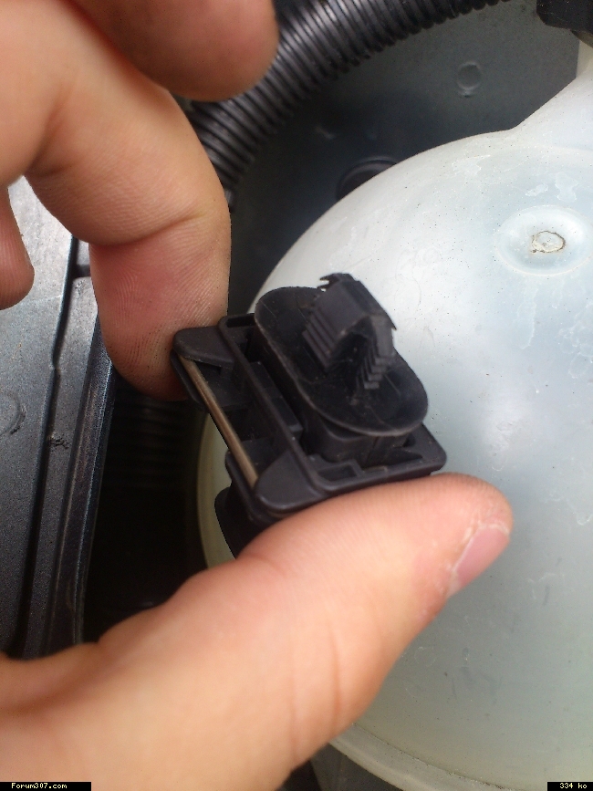

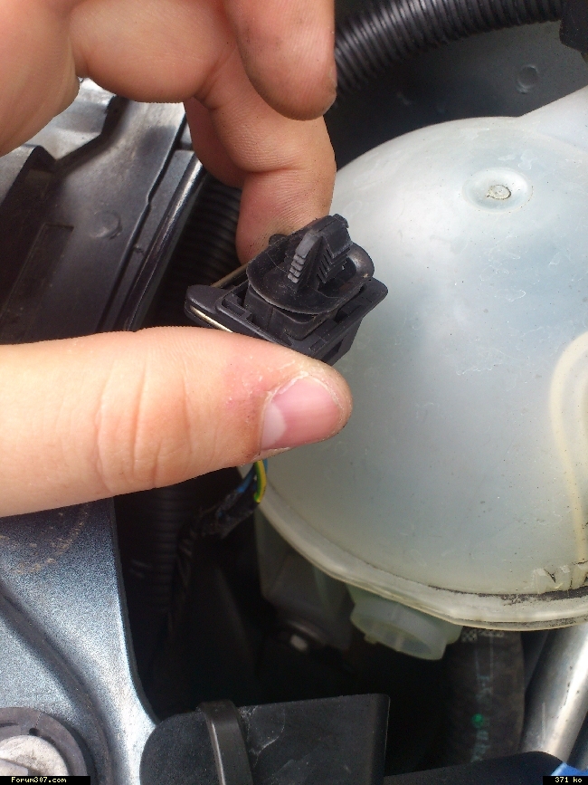

salut j'ai trouvé une fiche sous la capot tout à l'heure en regardant quelque chose, quelqu'un pourrait me dire à quoi cela correspond-t-elle ? Je n'ai rien trouvé sur le forum a ce sujet ( sauf si j'ai mal vu )
enfin si quelqu'un sait Hiiiiii :)
merci d'avance
[img] [/img]
[img] [/img]

C'est un connecteur en attente
Essaie de lire les n° sur le fil bleu

enfin la partie prise en photo, c'est pas un connecteur, c'est ce qui va dans le trou de la carrosserie pour fixer le dit connecteur!!
Le connecteur, pour le voir, il faut prendre en photo l'autre coté de la pièce!

il y a pas d'autre coté, sa rentre dans la grosse gaine qui passe derrière le moteur,
sinon concernant les références, j'ai du mal à lire certains chiffres..
il y a donc 3 cables,
un jaune/vert
un bleu : 13050211 ou 190530211
un autre bleu : 130300311 ou 130800311
les chiffres en rouges sont ceux dont je ne suis pas sûr, car avec le temps ou la chaleur cela s'est légèrement effacé !

je pense au capteur de niveau de liquide de refroidissement...

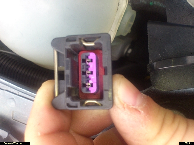

j'ai reussi a enlever le cash protecteur du connecteur,
voici à quoi ressemble le connecteur :

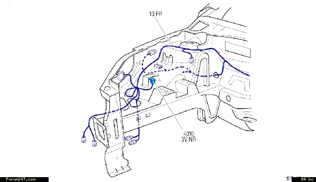

MessagePosté le: Dim 05 Aoû 12 à 15:14    Sujet du message: Répondre en citant
Ton connecteur viens ce brancher ici Arrow

le probleme c'est que je ne vois pas ou pourrait aller cette fiche !
donc je veux bien que sa soit celle du liquide de refroidissement mais où la mettre?
MessagePosté le: Dim 05 Aoû 12 à 15:30    Sujet du message: Répondre en citant
Regarde mon précédent message... Clin d'oeil ;)

italiezola57
Inscrit le: 06 Mar 2012
Messages : 47
Localisation : Metz (57)
MessagePosté le: Dim 05 Aoû 12 à 17:58    Sujet du message: Répondre en citant
zamaz a écrit :
307 LAFOREVER 16V a écrit :
Pour le moment oui Laughing
ou alors pas de sonde sur son modèle ?? Hum ?
En effet !!
En tout cas merci, jai plus a me demander ce qu c'est cette put** de fiche.
Merci les gars !
