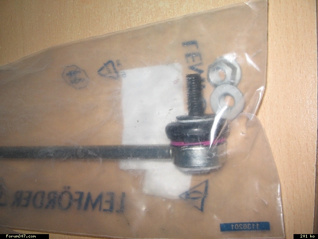

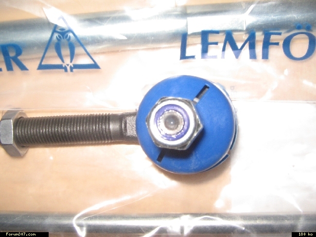

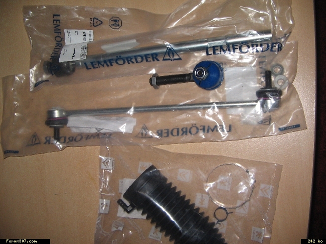

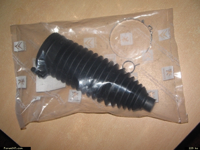

J'ai reçu mes pièces que j'ai commandé sur oscaro et j'ai été chercher mes soufflets de direction chez peugeot et bien pas de graisse avec.
J'ai acheté de la graisse marine Bardahl pour mettre sur le filetage de la rotule et que c'est bon.
Voici les photos du matos...
Donc pas de graisse...
Voila pour un coté
La rotule avec un ecrou nylstop
La biellette de la bar stab
et petite question les écrous n'ont pas de partie plastique comme celui de la rotule grave ou pas ?
Merci de votre aide, demain 8h00 j'attaque le chantier....

Donc j'ai changé mes 2 biellettes de barre stab mes 2 rotules mais seulement une biellette de direction coté chauffeur et j'ai eu trop de problème à le faire.
Pour démonter pas de soucis hormis le peu de place mais pour remettre le soufflet au secours, j'ai passé 2 heures à essayer de remettre le collier peugeot pour au final mettre un serflex.
Quand je me suis attaqué au coté passager je me suis dis laisse tomber c'est encore plus étroit pour démonter à la pince étau, alors pour remettre le soufflet j'ai pris peur.
Donc voila pas facile au final, j'ai été faire un para chez norauto.
Et si un jour je dois changer la biellette de direction, c'est direct au garage, ça ma trop saoulé.
