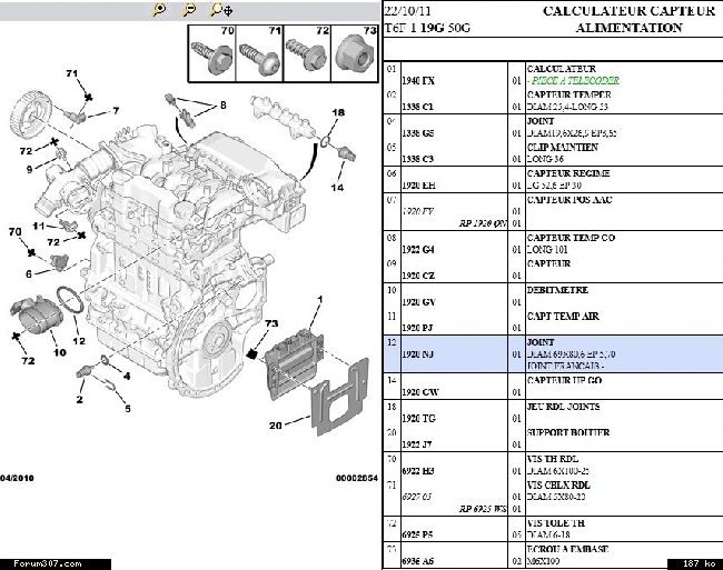

Le capteur PMH ne coute pas cher (une cinquantaine d'euros je pense).
http://www.forum-clio.com/index.php?topic=18349.0
Tu peux essayer de le nettoyer ou bien de le changer toi-même (mais je ne sais pas s'il est situé au-dessus du volant moteur comme sur l'exemple de la Clio, sur la mienne HDI le capteur de régime se situe côté distribution au niveau de la poulie de vilebrequin, pièce 6 sur le schéma).
Mais ce n'est peut être pas ça l'origine de ta panne, il faut en premier vérifier la batterie. Il te faut plus de 12 V. Peut être l'alternateur n'arrive plus à recharger ta batterie ?
