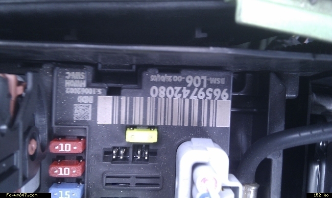

J'ai pour projet de mettre des optiques avec Antibrouilard en seconde monte, après en avoir discuté avec 307 LAFOREVER 16V (que je remercie d'ailleurs), qui l'a fait, j'ai vérifié mon bsm dont voici l'image de la ref
le soucis c'est qu'il ne sait pas s'il est compatible.
Quelqu'un connais ce type de bsm ?

merci de ta réponse mais je crois qu'il y a une question de relais électrique (donc un élément physique) que certains BSM ne possèdent pas.
Par ailleurs de ce que j'ai pu en lire il faut un BSM de type B3 ou B4 ou B5 ou B6 sauf que moi c'est L06! (kézako cette ref???)

tu as un bsm can, ce dont t'a parlé julien n'est valable que sur les van (avant mai 2005) ou dans certain le relais des AB est absent...
en ce qui te concerne, une simple activation et peut etre l'ajout du fusible Hiiiiii :)

ça c'est une réponse qui me plait bien Cool . Merci de nous avoir "éclairé" sur ce point
