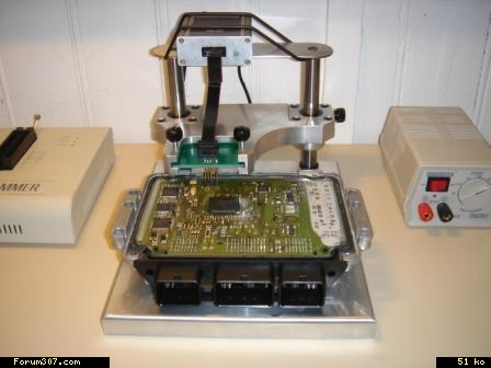

Le bosch pose aussi des soucis, ça dépend de la version: EDC15 no problem, EDC16 y'a desfois ça merde, EDC17 y'en a pas sur 307 Super content :D
Le Delphi DCM3.4 se fait au bdm ou par la prise odb via un kess ou magpro2, après je ne sais pas si le défap dans les cartos est maitrisé...
Un Bosch au bdm avec la tête et support qui va bien:
Mon SID803 avec mon bdm bidouillé maison Monsieur VERT ...

j'ai fait une généralité sur les marques sans tenir compte des version...erreur de ma part!!!
merci a VAL74 pour les précisions Yeah ! Cool !!....sympa ton BDM bidouillé,c'est osez!!

MessagePosté le: Dim 08 Avr 12 à 19:02    Sujet du message: Répondre en citant
c'était mon 1er chiptunning qui plus est à calculo ouvert, après une bonne transpirée ça fonctionne bien, et plusieurs fois pour essayer des fichiers différents... mais ça fout assez la trouille faut tout vérifier 12 fois avant d'envoyer la sauce Laughing

VAL74: chapeau pour ta bidouille tu as du serrer les fesses Super content :D
( Lu et ecrit par BDM?)

YES je manip pas souvent l'électronique mais à chaque fois je touche une borne de terre dans une prise, tu fais bien de le rappeller Wink
Ah ça oui mes fesses sont un peu + musclées maintenant Laughing clair que pas évident, faut avoir un gros coeur pour se lancer cossa Hum ? Ca tourne pas rond... Hiiiiii :) mais j'avais demandé confirmation du branchement à un gars sur 1 forum Espagnol
Oui et Oui,
le 1er flash n'était pas satisfaisant après essais... j'ai donc dû réouvrir le calculo et ressouder pfff la misère, du coup ensuite j'ai repéré et laissé les fils sortir du calculo avec la tôle juste plaquée maintenue avec un gros élastique, cossa je pouvais reconnecter le bdm très rapidement pour les 2-3 flashs suivant... Super content :D
