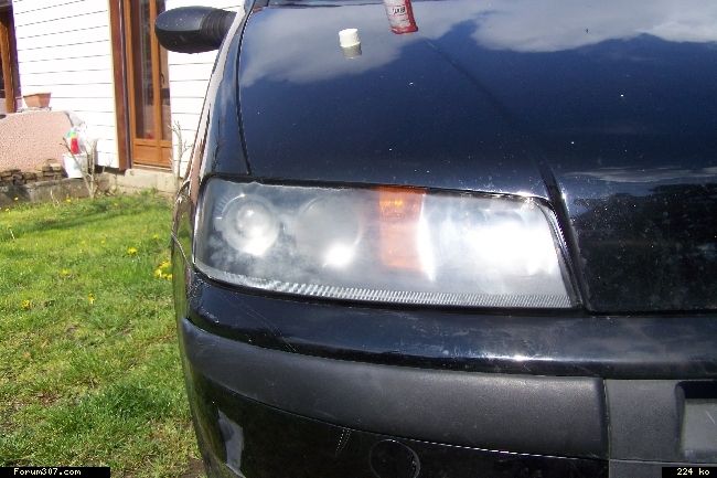

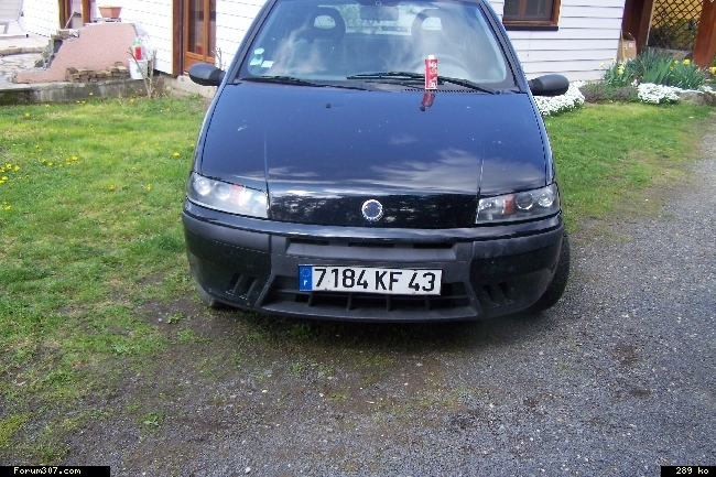

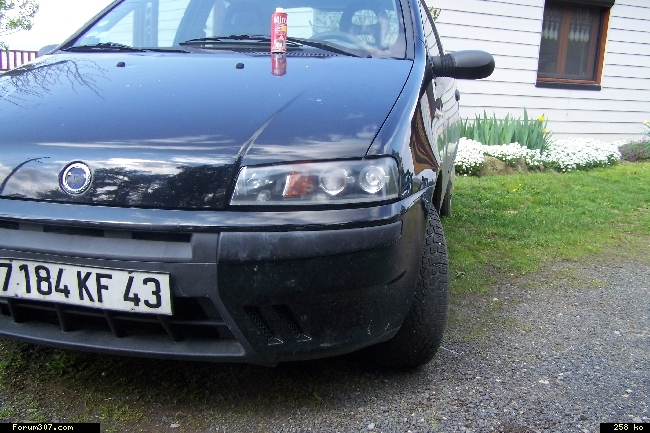

Ce n'est pas vraiment un tuto mais, je ne voyais où le mettre ailleurs.
Alors problème sur la fiat de ma femme (10 ans) les verres polycarbonate des phares sont complétement ternis (la première photo montre d'ailleurs le verre après plusieurs polissage et il est loin d'être clair....
De quoi avons nous besoin : un flacon de Mirror, (oui, oui celui pour les cuivres, des chiffons et.... de l'huile de coude...)
Du mirror :
Progression du travail :
De plus près :
Phare gauche terminé :
Vue d'ensemble avant de terminer le phare droit :
Voila, terminé, temps passé environ 1 heures par optique, précisons avant que certains le disent que le résultat n'est pas parfait, rappelons que je voulais seulement passer au contrôle technique et il est possible, pour les puriste de pousser beaucoup plus loin le polissage....
Le Mirror est bien moins cher que tous les polishs et pâtes à polir et largement aussi efficace (même pour les peintures...)

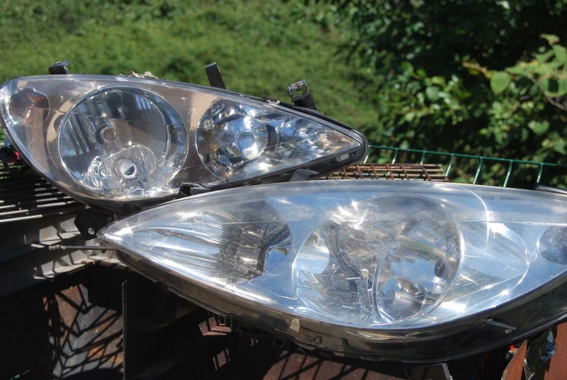

Moi j'ai fais:
- papier 320 a la main a sec
Ponceuse orbitale
- Disque 500 sec
- Disque 800 sec
- Disque 1500 sec
- Disque 2000 eau
- Disque 3000 eau
Finition (toujours la meme machine)
- Mousse (ferme) + produit lustrant
- Mousse ( moelleuse ) + produit
Un coup de microfibre pour finir
Pas tres bonne qualité la photo mais c'est comme neuf!

salut moi aussi j'ai eu le probleme helas j'ai utilisé le kit turtle wax voila le resultat obtenu ( desoler mais la titine et bien sale a cause du sel est de la neige )
