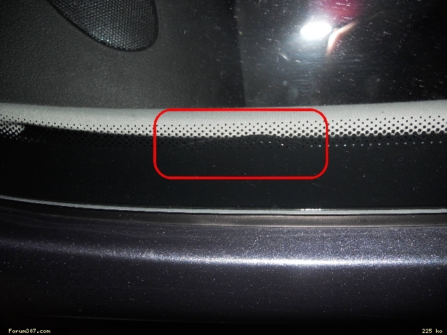

Bonjour j'ai une question au niveau du pare brise on dirait que les joint ressorte quelque peu et quand il y a de la buée on voit que autour de ces joints la, il y a une aération donc que la buée n'est pas présente .... (sachant que je vient d'acheter la voiture et que le pare brise a été posée avant la vente, par un concessionnaire peugeot ou je l'ai acheté )

Si regarde bien, le joint est légèrement tordu...
Enfin replié sur lui même.
Tant que tu en as des deux cotés, y'a pas de raison que ce soit mal fait...
Quand tu lave la voiture regarde si l'eau passe ou non...

Ce que tu vois c'est le cordon d'uréthane qui a débordé, rien de grave c'est juste pas très esthetique. Mais tu peus aller voir le concessionnaire pour lui demander d'enlever le surplus.

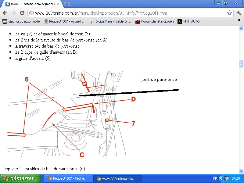

autrement pour le joint de la baie qui se relève c'est un défaut avec l'âge...ou changer l'ensemble ou mettre du silicone noir marin pour éviter les infiltrations sur le bsm,calcmoteur,calc abs et moteur
tu parle de la baie de pare brise à l'extérieur
Messages : 17030
MessagePosté le: Lun 12 Déc 11 à 22:42    Sujet du message: Répondre en citant
pti scarabe a écrit :
oui chef Wink

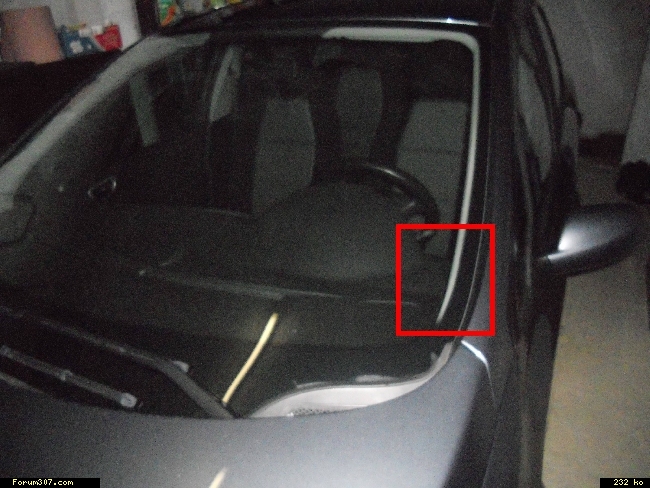

non non c'est a l’intérieur.
Le carrée rouge équivaux à la deuxième photo. On voit légèrement le joint dépasser (entre les pointiller^^)
oui chef Wink
je te rassure l'eau ne pourra jamais rentrer dans l'habitacle par cette endroit.
La baie de pare brise sert de finition et cache le moteur d'essuie glace
je te rassure se n'est que esthétique.

C'est la colle a pare-brise j'ai pareil sur la mienne (d'ailleurs faut que je prenne le temps de m'en occuper) Clin d'oeil ;)

MessagePosté le: Mar 13 Déc 11 à 00:30    Sujet du message: Répondre en citant
quand un technicien me fait sa on démonte les montants quand s'est sec et un petit coup de cutter et on en parle plus
oui chef Wink
pas d'accord,depuis que j'ai mis du silicone ,je n'ai plus d'eau sur le moteur!! Wink

Sa fait 5 ans que je monte des pares brises,je commence a connaître les voitures. Comment sa de l'eau sur le moteur

même si tu as une expérience certaine dans le domaine!tu peux quand même croire ce que je te dit ? Wink
j'avais de l'eau qui tombait sur le cache moteur et les isolants étaient trampes

Je te crois. Mais je pense que ton problème vien d'ailleur

en mettant du silcone ,cela a solutionné le problème d'infiltration,solution moins onéreuse que de changer la baie!
