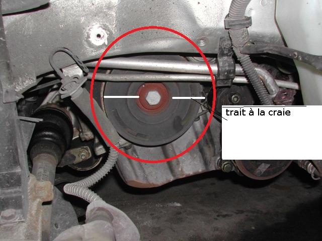

Après avoir récupéré ma 307 2.0 HDI 110 (205 000 Kms) chez mon garagiste Peugeot pour le remplissage du réservoir de cérine, je me retrouve une semaine après avec un bruit peu rassurant.
Le moteur claque beaucoup plus, à la manière d'un tracteur ou d'un vieux diesel sans Common Rail (je n'ai jamais eu ce bruit, même lors de démarrages par -10 degrès...). Je n'ai aucune perte de puissance ou d'agrément, juste ce bruit désagréable.
Après une recherche sur le forum, je vois qu'on parle des injecteurs ou de la poulie Damper.
Je serai étonné que ce sois un injecteur puisque je ne constate aucun changement en conduite. Pour la poulie Damper, je ne sais pas où elle se situe et il n'y a malheureusement pas de tutoriels sur son remplacement.
De plus, est-ce que ce nouveau problème peut-être lié à l'intervention sur le réservoir de cérine (ce qui m'étonnerait vu son emplacement devant la roue arrière gauche...) ???
Donc, mes questions sont :
1. est-ce que ce bruit peut avoir un lien avec le remplissage du réservoir de cérine ?
2. est-ce qu'un injecteur défectueux entraîne nécessairement une perte de puissance ou un bruit de tracteur ?
3. où se situe la poulie Damper sur ce moteur et comment identifier si c'est bien la cause du problème ?
4. y-a t-il une autre source possible de ce bruit (sachant que mon volant-moteur a été changé il y a 20 000 kms) ?
Merci d'avance pour vos réponses.

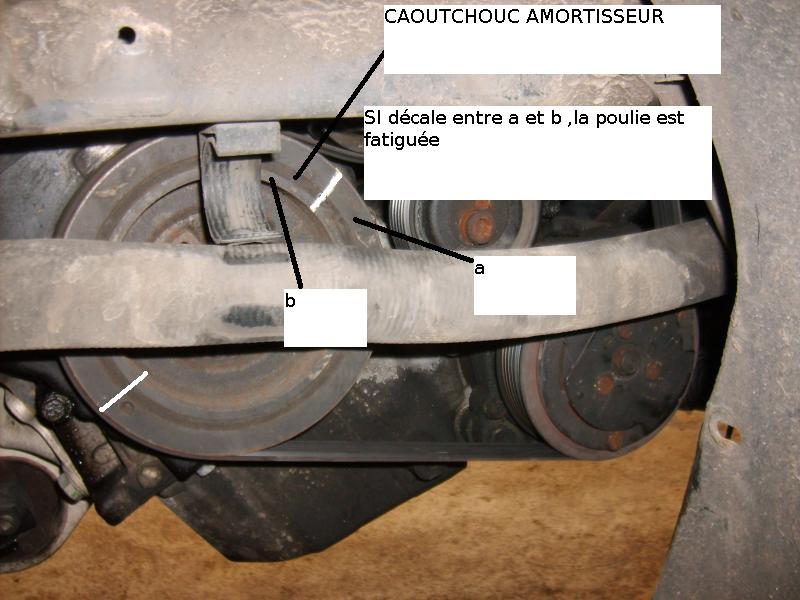

Salut Zamaz.
Merci pour tes réponses et ton illustration, je vais voir ce que je peux faire pour un extrait sonore.
Concernant le trait à la craie sur la poulie Damper, j'avais déjà lu le truc mais je ne vois pas bien ce qu'il faut faire... Un trait sur la poulie en passant par son centre (la visse boulonnée) pour voir si elle tourne bien sur son axe, c'est ça ?
Question bonux : pour enlever et remettre le passage de roue AVD, c'est simple ? Uniquement des rivets pop ?

Posté le: Mar 10 Jan 12 à 13:41 Sujet du message: |
Un pro de Photoshop Mamaz, merci
Bon, j'abuse mais j'ai un dernier truc à comprendre...
Avec le trait que tu as fait, on vérifie l'alignement comment, par rapport à quoi ? La visse centrale ?
Merki

Posté le: Mar 10 Jan 12 à 16:05 Sujet du message: |
Haaa, et bien là tout est clair !
C'est nickel, merci encore pour ces infos et cette débauche d'effets spéciaux
Je vais démonter le passage de roue ce WE et vérifier la poulie, j'en profiterai pour enregistrer le son en question.
