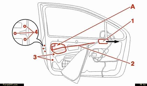

La portière coté passager ne s'ouvre plus de l'intérieure.
De quoi pensez vous que cela puisse venir ?
(Elle s'ouvre normalement de l'extérieure)
Merci d'avance de vos réponses.

sécurité enfant par hasard?

Non car la sécurité enfant se trouve uniquement sur les portières arrières.
Et pour la désactivé il faut utilisé la clé et tourné un petit bouton, hors sur la portière passager je ne l'ai pas vu.
Après peut être quelle se trouve autre part coté passager !?
Mais je ne pense pas que sa sois sa.

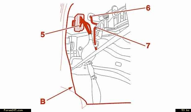

C'est surement la tringle de liaison qui a sauter...
Dépose - repose : Mécanisme d'ouverture de porte avant
1. Dépose
IMPERATIF : Vitre de porte en position butée haute.
Déposer le panneau de garniture de porte avant .
Décoller progressivement l'élément d'étanchéité en partie arrière et en partie supérieure.
Figure :
Déposer la commande intérieure ( 1) en tirant la poignée vers les charnières.
Dégrafer la tringle de liaison ( 2) sur la poignée intérieure.
Déposer :
Les fixations (3) de la coulisse de vitre
La coulisse de vitre par l'ouverture "A"
Les fixations (4)
Figure :
Débrancher le connecteur ( 5).
Dégrafer :
La tringle (6) de liaison sur la poignée extérieure
La tringle (7) de liaison sur le verrou de porte avant
Déposer l'ensemble du mécanisme par l'ouverture "B".
2. Repose
NOTA : Brancher le faisceau électrique du boîtier de commande après sa repose.
IMPERATIF : En cas de déchirure, reposer de nouveaux éléments d'étanchéité qui devront être montés sans plis ni déchirure ; Une parfaite propreté de la face d'appui sur le panneau de porte est nécessaire ; Passer une roulette sur les parties de la feuille préencollée.
IMPERATIF : Ces préconisations sont indispensables pour éviter d'éventuelles entrées d'eau, poussières ou bruits.
Procéder dans l'ordre inverse des opérations de dépose.
Vérifier le fonctionnement.
Reposer le panneau de garniture de porte.
