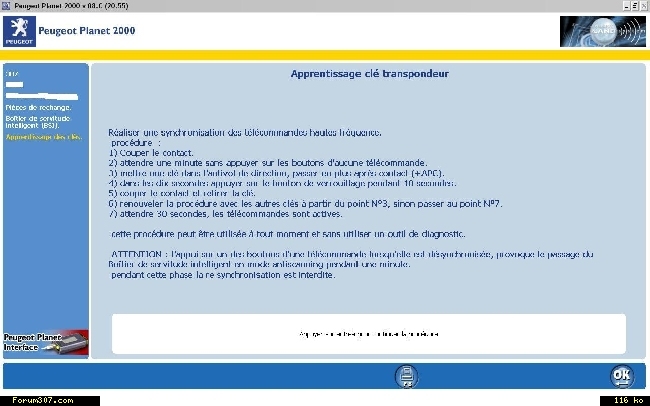

Change de garage et tente par toi meme cette procèdure Arrow
Mais si le BSI a été changer ou remis a zéro alors il te faudra toute les clès et passer dans un garage (autre que celui là) équipé de la valise pour synchroniser toutes les clès avec le BSI Wink
