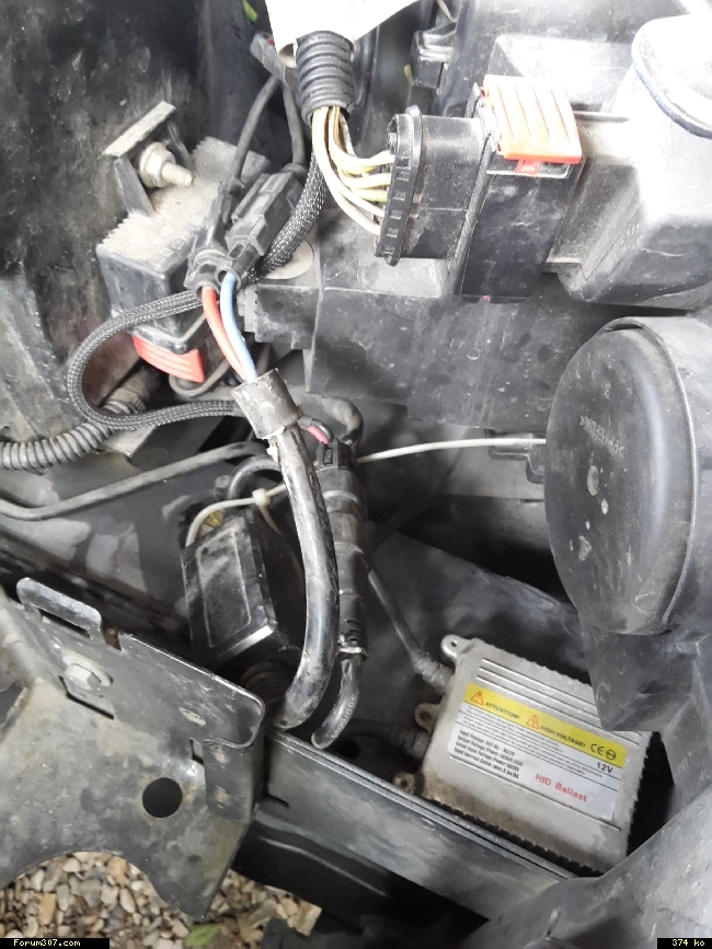

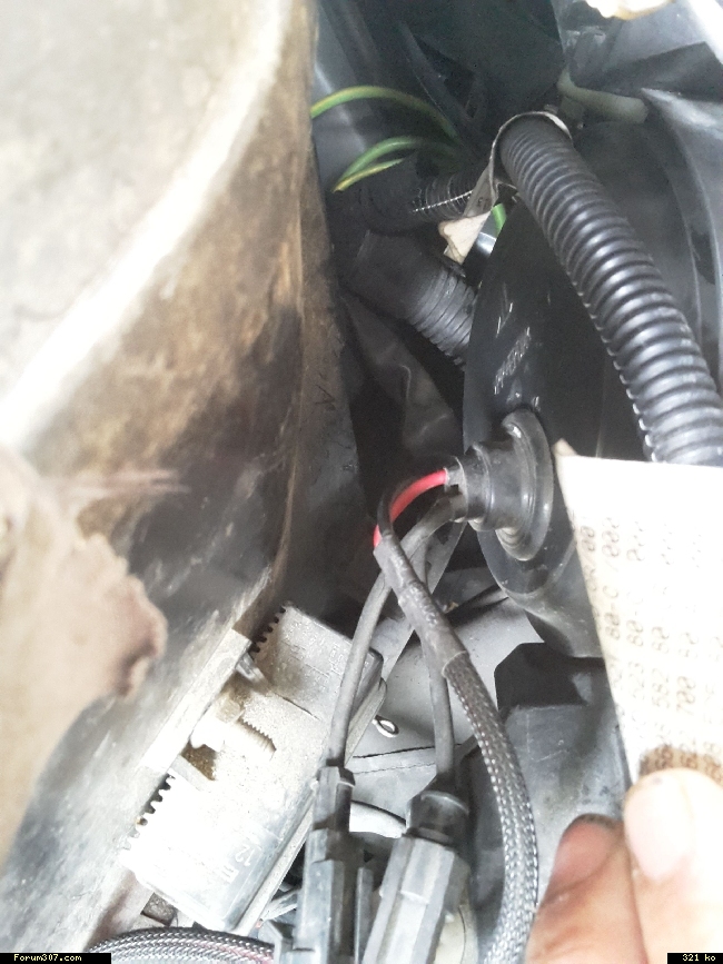

Le plus simple, est de remettre les lampes H7 ou H1 d'origine. Les 2 faisceaux qui sortent du globe noire sont à supprimer avec le boitier. Tu rebranches simplement ta prise à la lampe ensuite.

Bonjour et ce qui concerne le reglage de la portée des phares il faut que j en remette un de chaque cote et il sont alimenté par quoi?

Planet-P-Project Modérateur
Posté le: Dim 09 Juin 19 à 20:14 Sujet du message: |
Il ne bouge pas quand tu manœuvres le bouton de réglage à l’intérieur de ta voiture?

Posté le: Lun 10 Juin 19 à 11:49 Sujet du message: |
Sur la connectique principale de l'optique, il faut tester si tu as 12V qui est présent lorsque tu manœuvres l'interrupteur de réglage.

la connectique que tu parles c est la grosse avec le clip rouge? il y a bcp de fil lesquels doiss je tester?
saurais tu me dire ou se trouve le moteur de reglage de la portee des phares?

Oui, c'est celle-là. Le moteur est dans l'optique.

ca y est jai tout remonté, j avais l ampoule egalement du cendrier grillé qui empechait le reglage de hauteur des feux, je vous remercie d avoir pris le temps de m aider.
