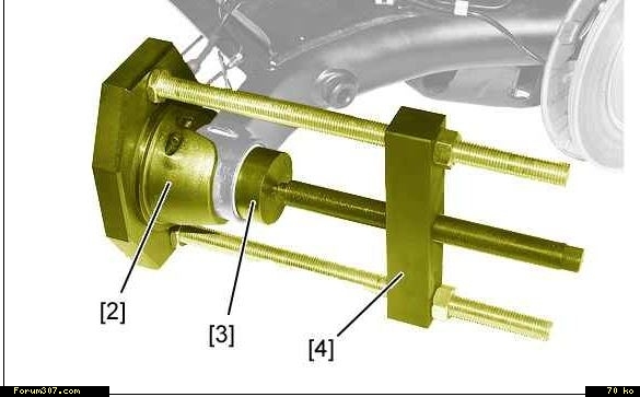

Je vous présente ici la méthode pour changer les articulations caoutchouc de palier de la traverse arrière sans l'outil spécifique préconisé par Peugeot.
L'outil spécifique semble obligatoire pour extraire l'articulation car cette dernière présente une collerette qui empêche la pose d'une cloche d'extraction classique.
L'outil spécifique ne prend donc pas appui sur le bord de l'alésage mais enserre son pourtour pour laisser le passage à la collerette.
Je m'étais donc préparé à meuler cette collerette pour retrouver une extraction classique avec les cloches d'extraction.

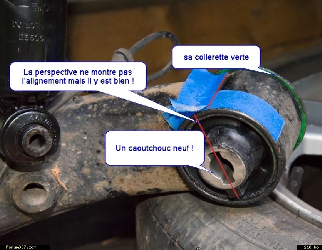

Attention avant de dévisser le palier de la traverse, il faut repérer sa position sur l'articulation.
Sinon, au remontage, il faudra obligatoirement resserrer la tige qu'une fois le véhicule au sol sur ses roues.
Car au repos, le caoutchouc de l'articulation ne doit pas avoir de contrainte en rotation.

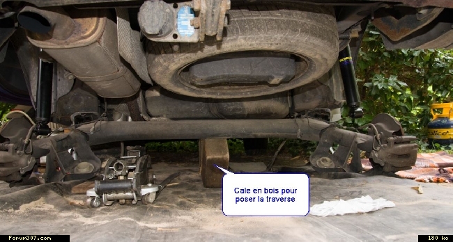

Si vous êtes seul, je vous conseille de poser la traverse sur une cale en bois comme présentée sur la photo.
C'est plus simple à faire pivoter et surtout à glisser un cric dessous.

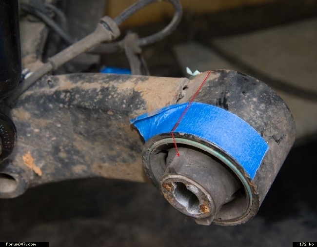

Donc une fois la traverse au sol, vous pouvez retirer la collerette à l'aide d'un ciseau à bois. C'est vraiment très simple.
Attention avant d'extraire l'articulation, il faut repérer sa position grâce à l'ergot du caoutchouc :
Remarquez que l'ergot supérieur est plus fin que celui inférieur.

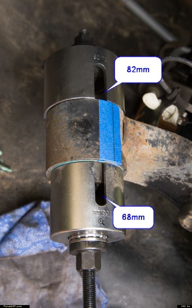

Pour l'extraction, il faut une cloche de 68mm et une de 82mm :
Pour le pressage, il faut toujours la cloche de 82mm et une cloche de 78 ou 80mm qui prendra appuis sur la collerette de la nouvelle articulation. Attention à bien positionner la pièce sur le repère que vous aviez fait.

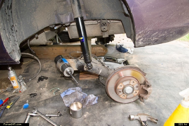

Une idée du chantier :
(Et non le cric-bouteille ne tient pas la voiture, il est juste posé là ;-) )
