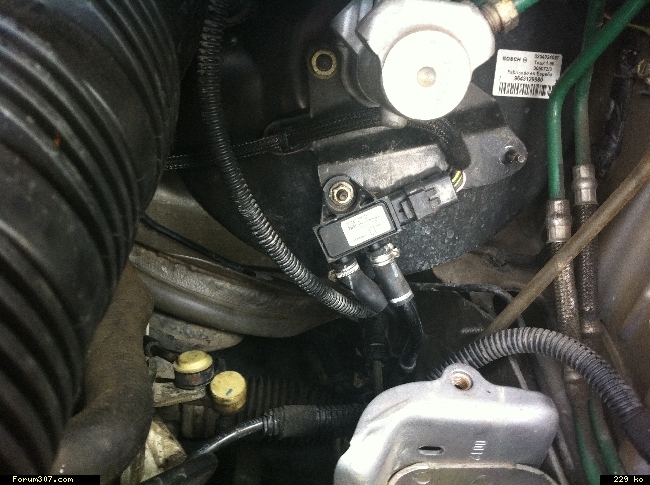

MessagePosté le: Lun 12 Sep 11 à 05:11    Sujet du message: Photos ... Répondre en citant
Veuillez m'excuser pour le retard car je n'avais pas de temps et de connection pour vous répondre.

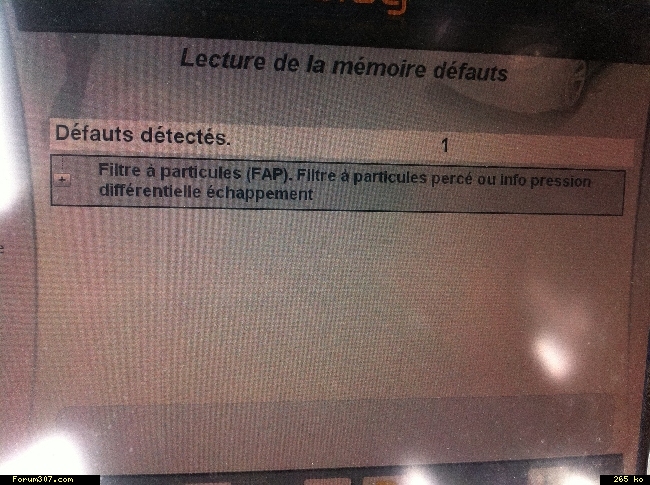

Alors pour commencer je suis allé chez un petit garagiste du coin pour faire un diag à ma titine pour 15 €, je ne suis pas allé chez pigot pour certaines raisons :
- Prendre un rdv
- 86 € / Heure ( ça ne m'aurait pas coûté à ce prix pour un diag mais bon, je fais quand même quelques économies Super content :D )
--- Voici le résultat du diag :
Après plusieurs tentatives d'effacement de la mémoire défauts le résultat était toujours le même.. impossible a effacer !
bon bahh reste plus qu'a retourner à la maison.
Je suis monté dans la voiture, démarrer le moteur et la surprise, pas de voyant et d'anomalie anti-polution, j'ai aussitôt pris la rocade pour rester en 3ème à environ 3000tr/min pendant 3-4 min en ayant bien avant un Moteur CHAUD dès 70 degrés Hiiiiii :), sinon vlà les futurs joints de culasse.
Malheureusement je n'ais pas pu rouler de cette façon en temps voulu car le voyant et l'anomalie anti-polution sont réapparus avec le mode sécurité.

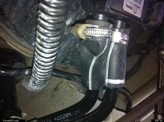

Arriver à la maison furaxxxx, je me décide de voir l'état du capteur de pression différentiel de mes propres yeux.
Pour accéder au capteur voici un tuto de TofDom ( grand remerciement )
C'est pratiquement à 95 % la même chose pour un 2.0 HDI 110,136 ???, les 5% sont pour enfoncer la boite à air pour avoir un peu plus d'espace, ce n'était pas nécessaire pour moi, et le capteur ( voir photo ).
http://www.forum307.com/viewtopic.php?t=21885
< Cliquez sur les photos pour plus de détails >

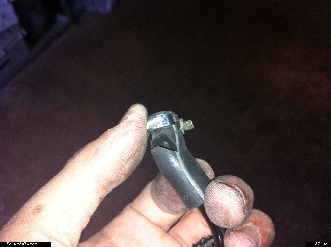

--- Apres avoir enlever le cache, on voit enfin ce fameux CAPTEUR ! ! Twisted Evil

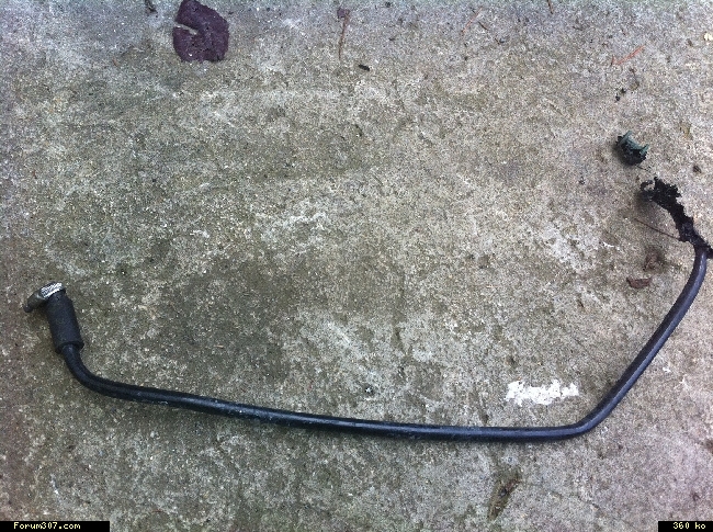

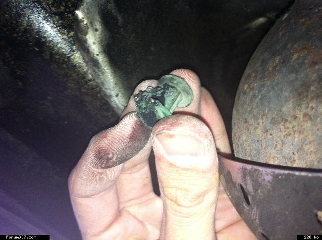

--- En jetant un petit coup d'oeil je remarque un défaut sur 1 des 2 durites Shocked , avec un trou pareil c'est normal que la gestion électronique du moteur ne reçoit pas les infos de capteurs de pression, donc anomalie Wink

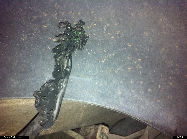

--- En ayant vu ce trou au niveau du capteur, je me dis que ça serait sûrement pas mal de jeter un autre coup d'oeil pour voir l'état des durites au niveau du FAP et la SURPRISE TOTALE Shocked Shocked
--- Je me demande comment cela a pu arriver, fondre comme ça Shocked, sûrement le fap bouché avec une remonté de pression avec de l'air très chaud ?? Pendant la régénération => jusqu'à 650 C° ???
--- La durite Laughing
Apres constatation de l'état de la durite je me suis rendu chez pigot pour avoir un devis, il m'on dit que ces durite se vendent par 2 au prix ATTENTION ! ! ! ! ! de 36 € Hiiiiii :) ça va encore mdr, je m'attendais à environ 80 € comme c'est pigot.
Attention car il ne donne pas les colliers de serrages métalique serflex avec, donc ne jetez pas les anciens.
Apres avoir changer les 2 durites( attention a ne pas inverser l'entrer et sortie du capteur), remonter le tout dans le sens inverse du démontage et attendez environ 5 min pour que le calculateur s'initialise comme la batterie vient d'être branchée.
Apres le démarrage, la voiture est toujours en mode dégradé avec le voyant et l'anomalie anti-pollution, normal faut passer à la valise pour effacer le défaut, j'ai roulé jusqu'à ce que le moteur devient chaud ( nécessaire pour la rocade après valisage)
Petit tour chez le garagiste pour passer la titine à la valise,
j'ai encore eu le même soucis avec le défaut qui apparaissait à chaque lecture de mémoire défaut ( surement normal d'après moi car le fap ne ces pas régénéré depuis l'anomalie anti pollution donc différence de pression entre l'amont et l'aval du FAP.
je remonte donc dans ma voiture, je démarre, moteur chaud nikel, pas de voyant anomalie anti-polution et mode sécurité, parfait pour prendre la rocade,une conduite haut régime pour augmenter la température qui servira a activé la régénérescence du FAP.
3000tr/min en 3éme, en 15 secondes paf le voyant FAP s'allume sur le tableau de bord avec le nouveau message sur l'OdB " EFF.DESENCRASEMENT FILTRE DIESEL FAP " , content que ça ne soit plus " l'anomalie anti-polution " , pas de mode sécurité, j'ai continué à rouler à haut régime pendant encore 4 minutes de plus et après j'ai passé la 4 puis 5éme vitesse pour soulager le moteur, le voyant c éteint au bout de 10 minutes j'en est profité pour aller faire les courses sur paris donc autoroute pendant 70 KM pour compléter la régénérescence du fap au max.
Ne pas oublier que Pour se régénérer, un FAP a besoin de hautes températures, et ce pendant 10 à 20 minutes s’IL est très encrassé.
Depuis pas de problème et j'espère que ça sera le cas encore longtemps Hiiiiii :).
J'espère que j'ai été clair dans mes explications, que ca vous seras très utile.
Je suis désolé si il y a des erreurs ou autres car il est 6h23 et j'ai pas encore dormi. n'hésitez pas à me contacter si vous n'avez pas compris.
bonn bahhh bonne journée à vous les 307istes et bonne nuit Clin d'oeil ;)

Pourquoi les durites ont cramés ?
Parceque dans le capteur il n'y a pas de circulation d'air. Juste la pression qui change dans chacune des durites en fonction de la charge en suie du FAP.
Si une durite est percée (comme c'est le cas ici) alors les gaz d'échappements à 450° peuvent circuler dans la durite et bien évidemment elle crame...
