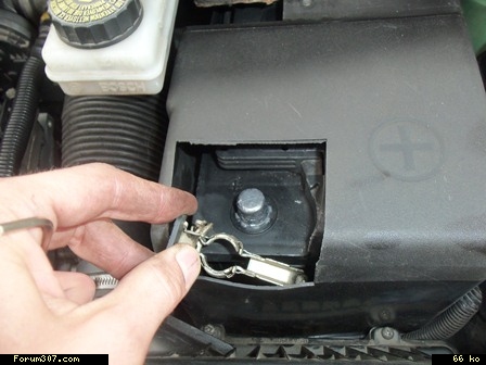

En premier lieu il faut débrancher la batterie

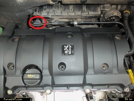

Pour faire chuter la pression il faut se munir d'un petit tournevis plat, ou d'une petite pointe, ouvrir le petit bouchon situé à gauche du collecteur d'admission sur la photo, et ensuite appuyer sur la petite valve, prévoyez de couvrir la valve avec un chiffon car l'écoulement d'essence est assez fort quand on appuie sur la valve

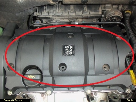

Déposer les 6 vis du cache sur le haut du moteur

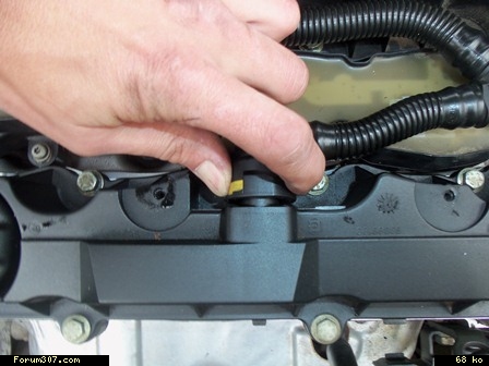

Déconnecter les raccords en plastique

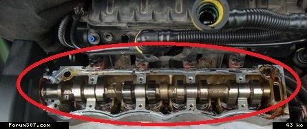

Recouvrer le palier d'arbre à came à l'aide d'un chiffon propre afin d'éviter que des impuretés viennent se déposer dans les paliers de l'arbre à came

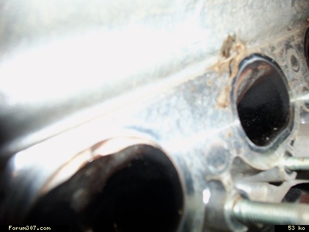

Etat des conduits d'admission avant nettoyage
Désolé j'ai pas de photo de meilleur qualité

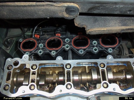

On peut maintenant procéder au nettoyage des conduits d'admission sur la culasse, pour ma part j'ai utiliser un chiffon propre avec du White spirit, le chiffon étais noir à la fin du nettoyage
N'oublier pas de remplacer les 4 joints en rouge sur la photo
