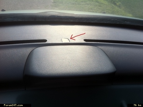

Il se trouve derrière l'afficheur déporté de l'ODB

c'est juste un cache pour une vis.

je pensais à une sorte de capteur

oui sait pour le capteur de lumier tu nas pas les feux auto

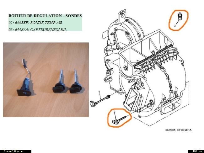

c'est un capteur de luminosité oui mais pas pour les feux auto mais pour la clim auto
+1. qd tu branches la valise tu vas dans clim et test des actionneurs et capteur ensoleillement.

MessagePosté le: Mar 23 Aoû 11 à 19:29    Sujet du message: Répondre en citant
ca dépend si tu es en can ou en van...
si van: capteur feux auto
si can: capteur d'ensoleillement de la clim Hiiiiii :)

MessagePosté le: Mar 23 Aoû 11 à 19:48    Sujet du message: Répondre en citant
van oui et donc le cache est plat car tu n'a rien, sans ca y'a une petite boule Hiiiiii :)

j'avais deja lu un truc comme quoi c'etait pour l'allumage auto des feux alors j'avais testé de le couvrir avec un tissu epais et ca n'a jamais allumé les feux pourtant sur la bonne position au comodo ....

Non le haut juste capteur de plui et bas phare auto CAN tu démonte l ecrant tu vois les deux câble

MessagePosté le: Mar 23 Aoû 11 à 20:44    Sujet du message: Répondre en citant
bah ecoutes j'ai deja fait le test avec la main pour les deux et ça marchait.
apres pour can ou van je ne m'avancerais pas.
mais j'ai decouvert ce que c'etait avec la valise pps.dans le boitier clim/test des actionneurs/capteur d'ensoleillement.j'ai passé mon doigt dessus et il redescendait à 0% ou pas loin de 0 je sais plus.
sur service box aussi il faut aller dans chauffage ventilation pour le voir.
en tout cas sur ma voiture il ne sert pas à l'allumage auto des feux

XINOX
Inscrit le: 25 Mar 2010
Messages : 689
Localisation : finistère nord (29), bretagne, france
MessagePosté le: Mar 23 Aoû 11 à 22:59    Sujet du message: Répondre en citant
A dofre;
Ce n'est pas une preuve?
si jamais il en faut plus ...
c'est un capteur en plus afin que la clim soit plus réactive aux changements d'ensoleillement et donc de température dans l'habitacle
