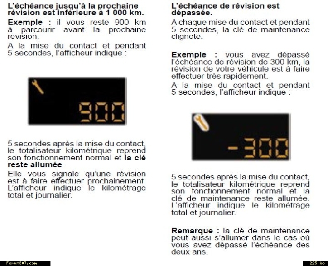

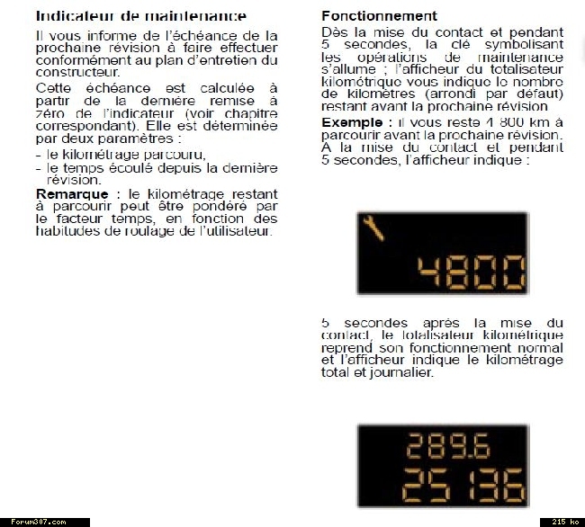

bonjour,
j'ai apercu un dessin d'une petite clé plate sur le tableau de bord pres du kilometrage j'aimerais savoir ce qu'il indique?
MessagePosté le: Sam 05 Mar 11 à 19:27    Sujet du message: Répondre en citant
Kilométrages restant a faire avant la prochaine révision Wink

oké!!! merci à toi j'avais lu dans la notice de la 307 mais j'avais pas tout compris la çà me semble bien clair je ne voyais pas le kilometrage restant à coter de la clé en allumant le moteur je devais surement a chaque fois regarder ailleur Laughing

si la clef reste alumer c'est qu'il faut prevoir la revision

ba quand je roule elle reste allumé! et quand j'allume le moteur il m'indique 700KM donc j'imagine qu'elle sera a faire dans 700KM??

voila ta tout compris dans 700km faut payer Hiiiiii :)

L indicateur de maintenance n as pas ete mis a 0 lors de la revision sa c est clair, au pire remet le 0 a maintenant puis dans 15000km ou 25000km ou en juillet tu feras ta revision Clin d'oeil ;)

Tous les 30000 ou tous les 2 ans pour ce moteur.
