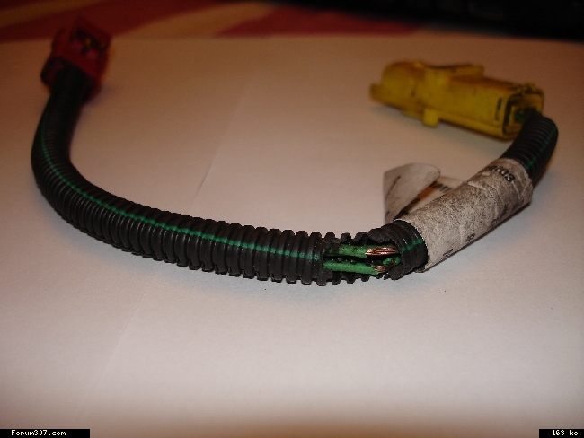

MessagePosté le: Mar 15 Mar 11 à 22:22    Sujet du message: Verdict ! Répondre en citant
Après 7 heures de recherche de panne et la voiture au garage Peugeot pendant 2 semaine, les techniciens ont trouvé.
Usure par frottement du faisceau de la sonde de pression du common rail mettant donc l'alimentation du capteur à la masse aléatoirement selon les vibrations moteur à chaud comme à froid.
Ce faisceau passe derrière le démarreur. Usure invisible sans déposer le démarreur.
réf. Faisceau: 1922.G5 (12.97 Euros)
Le garage m'a remplacé aussi le capteur de pression common rail qui est HS.
rèf. Capteur HP GO: 1920.SZ (101.48 Euros)
Le tout 440 Euros (main d'oeuvre comprises).

Bonjour à tous et un grand merci à MJVTB qui a partagé ses mésaventures.
Depuis plus d'un mois ma 307 HDI 110 de 2002 et 285000km fonctionne en mode dégradé. Le ralenti est bloqué 1200 tr/min, aucune action n'est possible sur l'accélérateur, le régulateur de vitesse est inopérant et le chauffage et la clim ne fonctionnent plus normalement. Dès la mise en route, l'ODB m'affiche les messages "ABS-ESP hors service", "anomalie anti-pollution" et le voyant orange défaut moteur s'allume sur le tableau de bord. De temps en temps je retrouve l'usage de l'accélérateur mais cela ne dure que quelques kilomètres...
Après un passage chez deux agents Peugeot, on m'a expliqué que compte tenu du nombre anormalement élevé d'alarmes qui ressortent lors de la connexion de la valise, le calculateur du moteur est HS et il y a probablement un court circuit dans le faisceau électrique. On me propose un remplacement des deux éléments pour un coût de 1200€ et sans aucun engagement de résultat...! Compte tenu de l'age de la voiture, je n'accepte pas cette proposition.
Suite à la lecture de cette discussion sur le forum, j'ai décidé de regarder par moi même l'état du faisceau. Au démontage j'ai constaté exactement les mêmes symptômes sur le câble capteur pression gazole que ceux qui sont décrits(usure de la gaine de protection et de l'isolant d'un fil électrique qui se retrouve à la masse). Après quelques tours de scotch isolant sur le conducteur et la gaine de protection, je tourne la clef du démarreur, et miracle , le ralenti se cale à 800 tr/min. Je part faire un essai sur route, l’accélérateur réagit normalement, après un kilomètre le chauffage commence à me livrer de l'air chaud, le régulateur de vitesse fonctionne correctement. Et ça fait trois jours que ça dure, il ne me reste plus qu'a faire effacer l'alarme de l'ODB... Razz
Coût de l'opération: 2 heures et quelques centimètres de scotch... Ni le calculateur moteur, ni les capteurs ne semblent avoir souffert de ce défaut électrique.
Pour info, j'ai réussi à accéder au câble du capteur gazole par le dessus, sans déposer le démarreur, juste en faisant un peu de place pour y passer une main et déclipper le connecteur inférieur du câble... J'ai déposé les durites et filtre à air, déplacé le filtre à gazole, déplacé la goulotte en plastique rigide qui guide le faisceau électrique sur l'avant du moteur(il faut débrancher les injecteurs et capteurs en partie supérieure du moteur et libérer également cette partie du faisceau).
J'ai également déposé la vanne EGR pour la nettoyer, mais elle était relativement propre. Seul les collecteurs d'admission d'air étaient un peu encrassés, mais rien de catastrophique. Cette opération était beaucoup plus longue et sans rapport avec mon problème...
Encore merci à MJVTB qui m'a permis de sauver ma voiture de la casse, et j’espère que ce témoignage pourra aider d'autres personnes en galère.
Bonnes routes à tous !

+1 ! ( 307 HDI 2.0 DE 2003 AVEC 280 000kM)
sur autoroute fumée noire, perte de puisance, bruit anormal au moteur, comme si l'on roulait sur une flaque d'eau...
message ODB : EFF. DESENCRASSEMENT FAP
en fait c'etait juste la durit inférieure du radiateur qui était fendue sur 4cm !
cet entrée d'air affolait DEBIMAITRE ET VANNE EGR...
( il faut se mettre sous le moteur et surveiller tout ce qu'il y a d'anormal )
je me suis dépanné en racourcissant la durit de 6cm, je l'ai refixée avec les colliers et toute la puissance est revenue !
(pour info le cout du changement des 3 durits d'air : 38€)
si ca peut aider... FAITES PASSER L'INFO !
