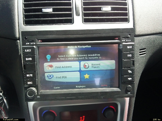

Bonjour, aujourd’hui je vais raconter un peu ma vie Laughing
Ce post sera compléter au fur et à mesure des modifications.

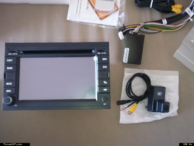

Je viens de recevoir l'autoradio GTCE8917 dont voici l'emballage.

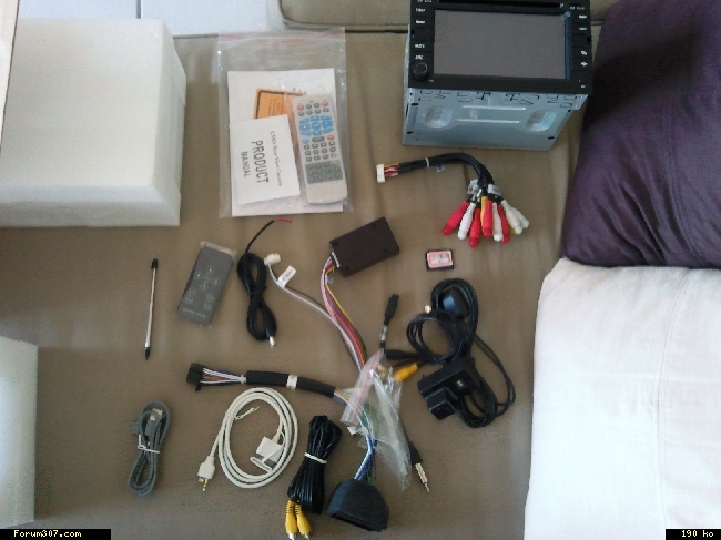

L'autoradio avec la camera de recul.
Tous les cables.

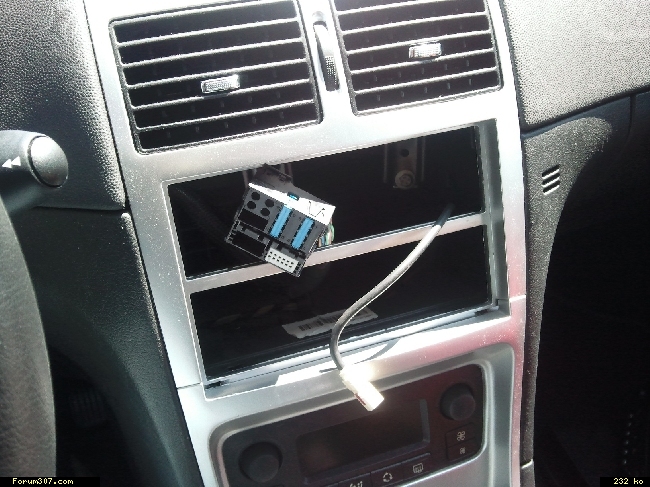

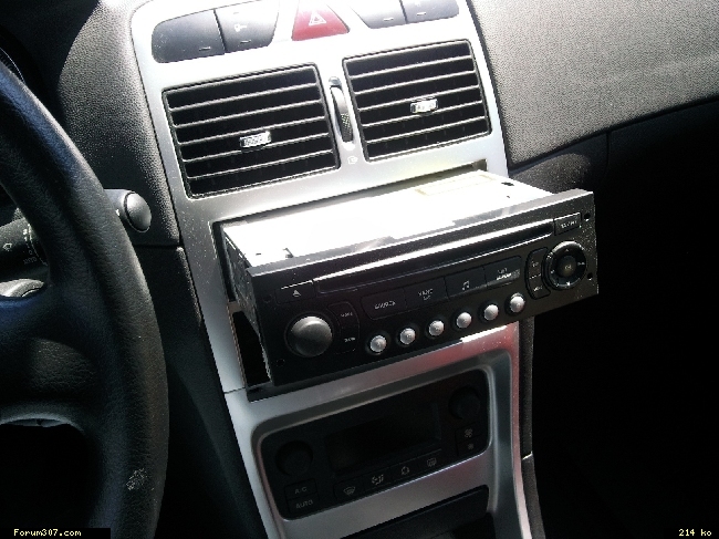

Tout d’abord enlever l'ancien de chez pigeot (si comme moi vous n’avez pas les antis vols, allé chez Peugeot il vous l’enlève en 30 secondes)
Coupez la barre en plastique. (Une petite scie et une lime fera largement l'affaire)

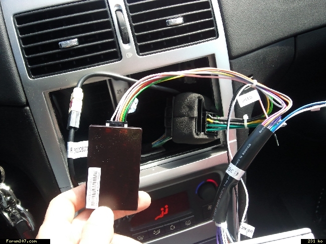

Branchez tous les fils (y'en a un paquets)

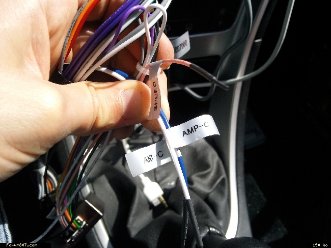

Quelqu'un sais à quoi servent ces 3 fils ?

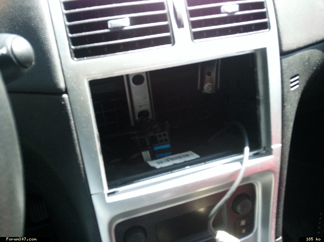

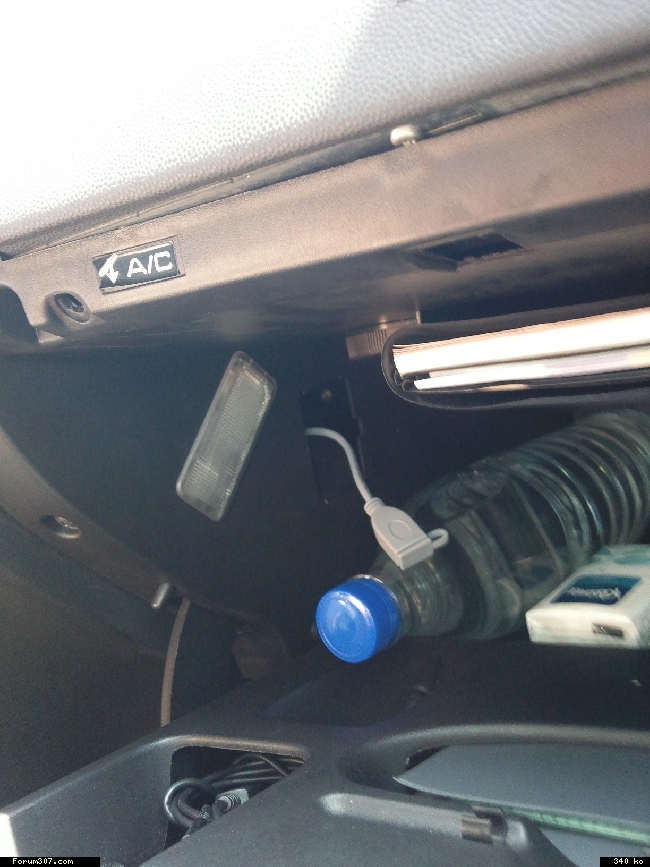

Dans ma voiture, dans la boite à gants il y avait un trou, très pratique pour faire passer le câble USB et celui de l’Ipod.

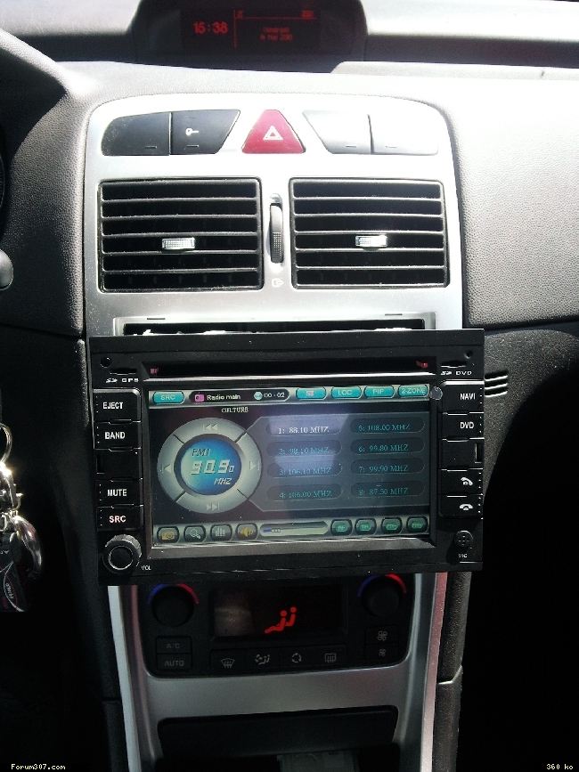

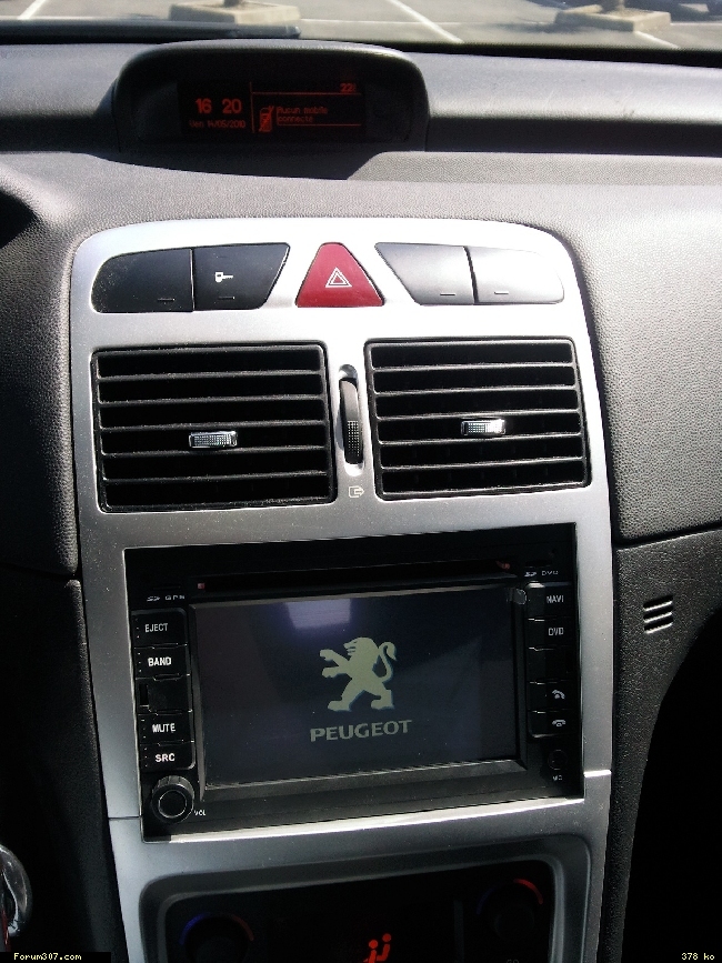

Une fois tout en place.

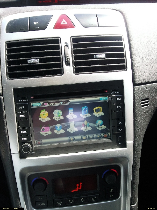

Quelques photos des menus
Pour le moment je trouve ce poste très bien...
Quant j'aurai le temps j'installe la camera de recul.
J'espère que ca peu aider quelques personnes
Temps total de monte 1h30 (montage tres propre)

C'est sympa Yeah ! Cool !!
Peux-tu héberger les images sur le forum : elles seront plus grandes plus lisibles et surtout elles ne risquent pas de disparaître ... Comment faire

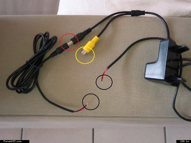

ensuite j'ai regarder pour installer la cam de recul.
la ou il y a un cercle jaune je le branche a l'autoradio.
le rouge je connecte les deux ensembles.
apres pour les deux noir je doit les brancher les 2 sur le 12v? car les 2 sont la pour alimente la cam non?

Belle installation , pour les 3 fils...par rapport au tel portable non??ou un je pense plus que le son augmente avec la vitesse...je l avais d origine sur mon ancienne clio
après sur ta notice à voir ...

C'est beaucoup plus chouette Yeah ! Cool !!
J'aime pas trop les touches autour : en anglais, la police. Je trouve que ce n'est pas équivalent à la qualité de l'écran.

c'est l'alim de la cam
rouge = +12v
noir = masse
Le RCA jaune c'est le signal video

Le truc c'est que j'ai 4 fils (2 noir 2 rouge) et donc es ce que les 4 doivent etre brancher? (avant ou apres contact et/ou sur l'ampoule de marche arriere?)

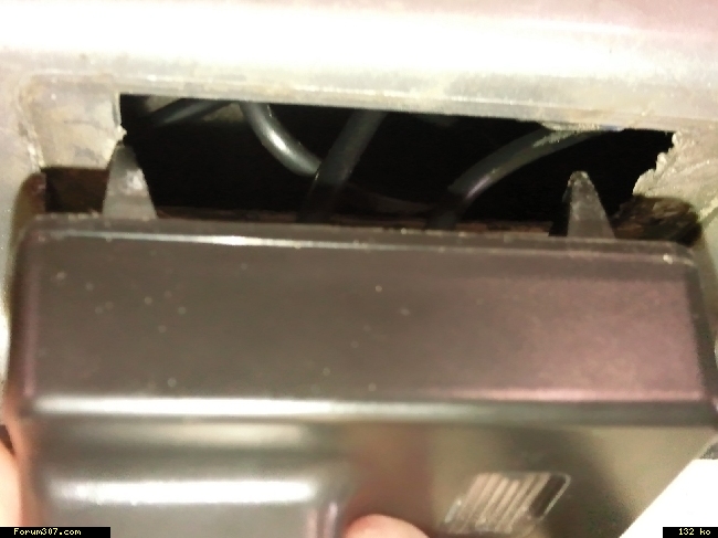

Vu la forme de la cam, elle remplace un éclairage de plaque. Ca serait pas à brancher sur les veilleuses ?

oué mais le probleme c'est que ca rentre pas dans l'emplacement de l'eclairage.
Les clips de fixations sont beaucoup trop a l'interieur (ca nage)
je ferai des photos dans la matinée
EDIT: voila les photos on voie bien que c'est plus petit que les trous d'origine.

Moi, je le colerais au sikaflex et basta !
Pour en revenir au 2eme cable, c'est bien à brancher sur les veilleuses pour remplacer l'eclairage de plaque.

sinon pour l install du poste tu mets que tu as mis 1h30 mais en y allant tranquille ou pas? t'avais deja monté des postes avant?
Oui en prenant plus que mon temps (j'aime que les choses soient bien faites)
Et pour le poste j'en avais déjà change un dans un Twingo ca compte??
Citation:
Salut j'aimerais avoir quelques infos sur ce poste si possible
J'aimerais savoir si tu as du acheter une inter phase pour récupérer la commande au volant et l'affichage déporté ?
Non tout est fournis dans le colis du plug and play
Citation:
Deriere le poste y'a til des prise rca si oui combien ?
Je sais plus (3 a 5 peut etre)
Citation:
et peut-on y brancher un caisson pré amplifié ?
oui
Citation:
La camera de recule est fournie avec le poste ?
oui (mais c'est une offre temporaire)
Citation:
Et si aussi tu peux m'indiquer le prix ou le site sur lequel tu l'a acheter ?
http://www.liberty-forever.com/index.php?lg=1
Citation:
au passage, en enlevant le poste d'origine tu condamne le bluetooth d'origine
oui c'est vrai, mais le poste a le BT...

Ce poste à l'air super pour le prix, c'est pas la finition du RT5 mais il à l'air fonctionnel, je me laisserais bien tenté mais j'ai quelque question quand même pour être sur de faire le bon choix :
- Le bluetooth fonctionne bien, le téléphone (les correspondants entendent bien et vice versa), et les A2DP fonctionnent t-il bien ?
- L'écran déporté d'origine affiche t-il bien les infos de l'autoradio (au moins le minimum) ?
- Des remarques sur des problèmes de finitions ou de fonctionnement un peu chip ?
Merci d'avance
et profitez bien du poste

Citation:
j'ai pas encore tester Embarassé..
Citation:
je ne comprend pas la question Confused il n'affiche pas ce que tu ecoute mais il affiche exactement la meme chose qu'avant le remplacement du poste, sauf bien sur la station radio
Citation:
Heu non pas vraiment, mais il ne faut pas acheter ce poste et se dire que vous aller recevoir un alpine. Mais pour le prix il est genial.
