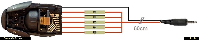

Ce TUTO va vous permettre de brancher votre télécommande au volant d'origine sur votre autoradio Pioneer ou Sony.
Ce TUTO est valable seulement si votre autoradio possède une prise commande au volant à l'arrière (mention "compatible commande au volant").
On pourra récupérer les fonctions suivantes :
TRACK +, TRACK -, Source, VOL +, Vol -. et aussi la fonction mute si on appui sur TRACK+ et TRACK- en même temps ! et aussi le poste s'éteint si on appui longtemps sur source.
La roulette n’est pas utilisable.
Matériel nécessaire:
- Une commande au volant d'origine
- Du fil électrique (pas trop gros, car après pour souder sur la commande c'est difficile)
- Cinq potentiomètres 22Kohms ou cinq résistances
- Une prise jack 3.5 (anciens écouteurs par exemple)
Schéma de principe:

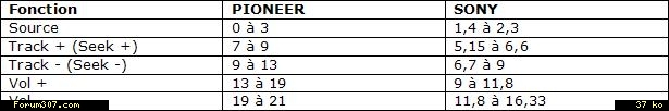

Valeurs des résistances (en Kohms):

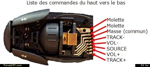

Affectation des touches:
Et voilà comment économiser 83€ lol (oui yen a pour 7€ de matos et l'interface pioneer vaux 90€)
Pour l'instant sur ma T5 et celle de mon pote ça marche nickel !!

A priori ce serais les mêmes valeurs entre SONY et ALPINE mais ça reste a vérifier, les constructeurs sont pas trop chaud pour donner ce genre de renseignements.
Un pote va tester les valeurs PIONEER sur un LG je vous tiendrais au courant.
Ceci dit, avec 5 potentiomètres de 22Kohms il y a moyen de tester en live sur son autoradio pour trouver les bonnes commandes.

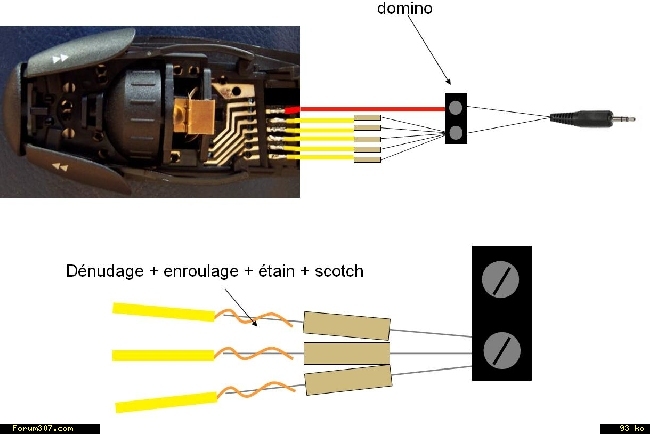

te serais t'il possible de nous faire une photo de la commande au volant avec ces résistance ou potars ???
en faite une toph de ça mais en réel :
édit :
le principe c'est quoi? tu tourne le potar jusqu'à obtenir un fonctionnement?

Bin le souci c que tout est entouré de scotch ... je vais refaire un schema tres detaillé.
Sinon pour le principe avec les potars, tu change la valeur du potar et appui sur la telecommande jusqu a avoir la bonne fonction realisé sur l autoradio.

pas besoin de schéma, je vois tout a fais comment faut faire, ce qui m'intéressait était de voir comment tu y fait tout tenir dedans.

sinon j'ai pas fait un beau boitier j'ai vraiment fait un sale bricolage car j'ai pas de matériel pour bosser comme il faut.
si tu refait ça propre à l'occase, ce serais bien que t'en profite pour prendre quelques tophs.

Je ferais peut être un jour un montage plus propre quand j'aurais de quoi faire des circuits imprimés.
