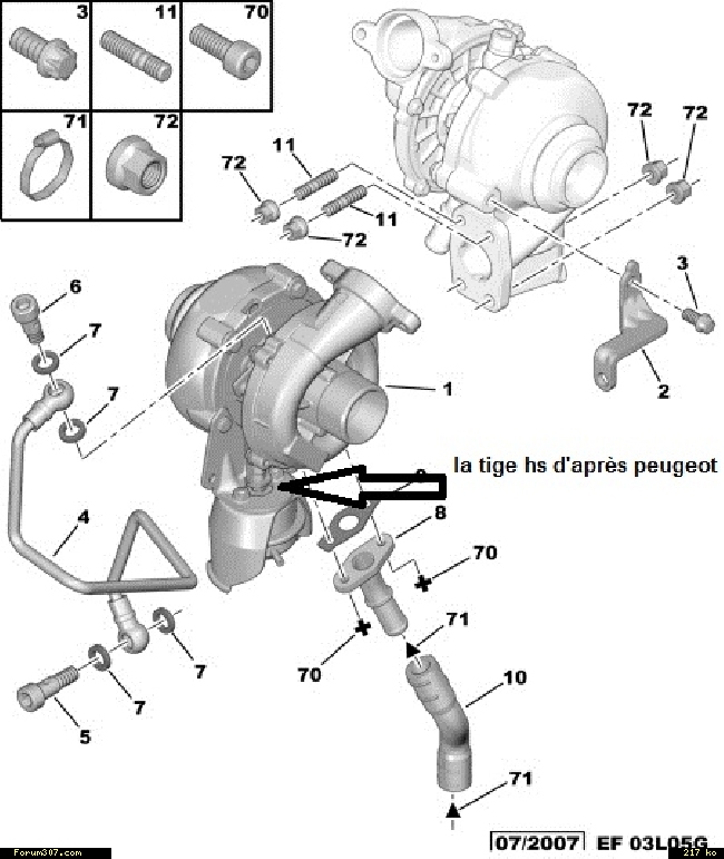

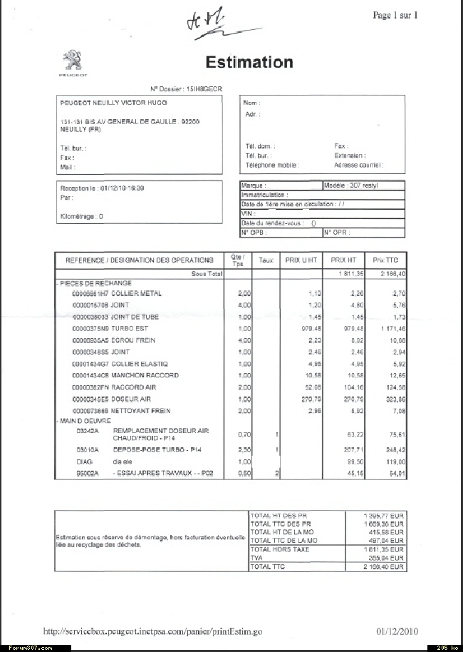

J'ai fais un devis chez PEUGEOT apparemment il faut remplacé cela.
PS: véhicule garantis non peugeot
La facture est chaude Shocked Shocked Shocked Shocked Shocked

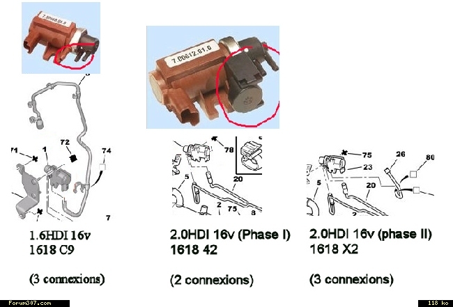

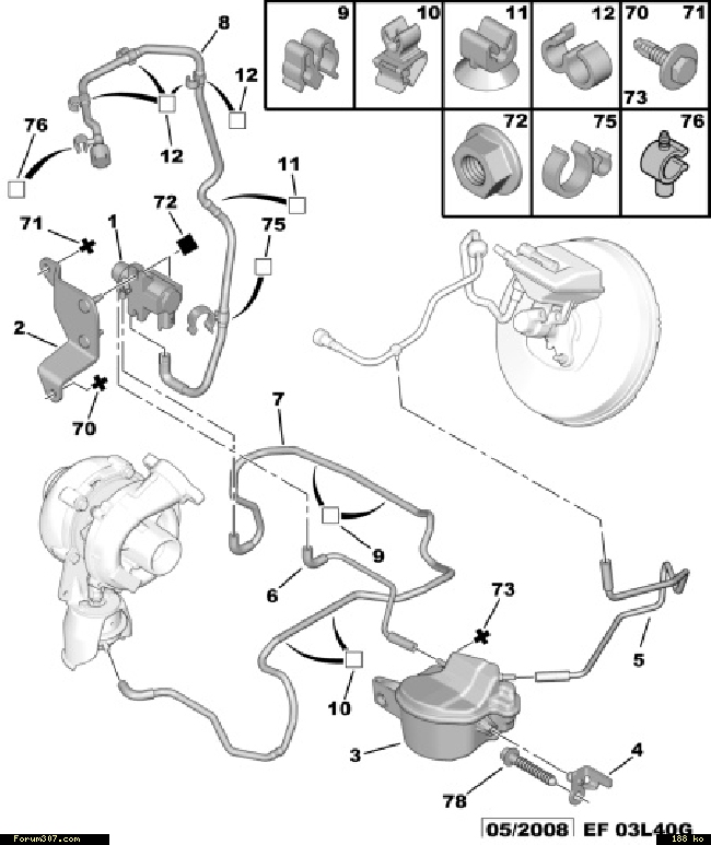

Pourtant mon turbo n'a pas l'air mort d'après leur diag y'a un tige qui est grippé et la seul solution remplacé celui ci car la tige est serti.

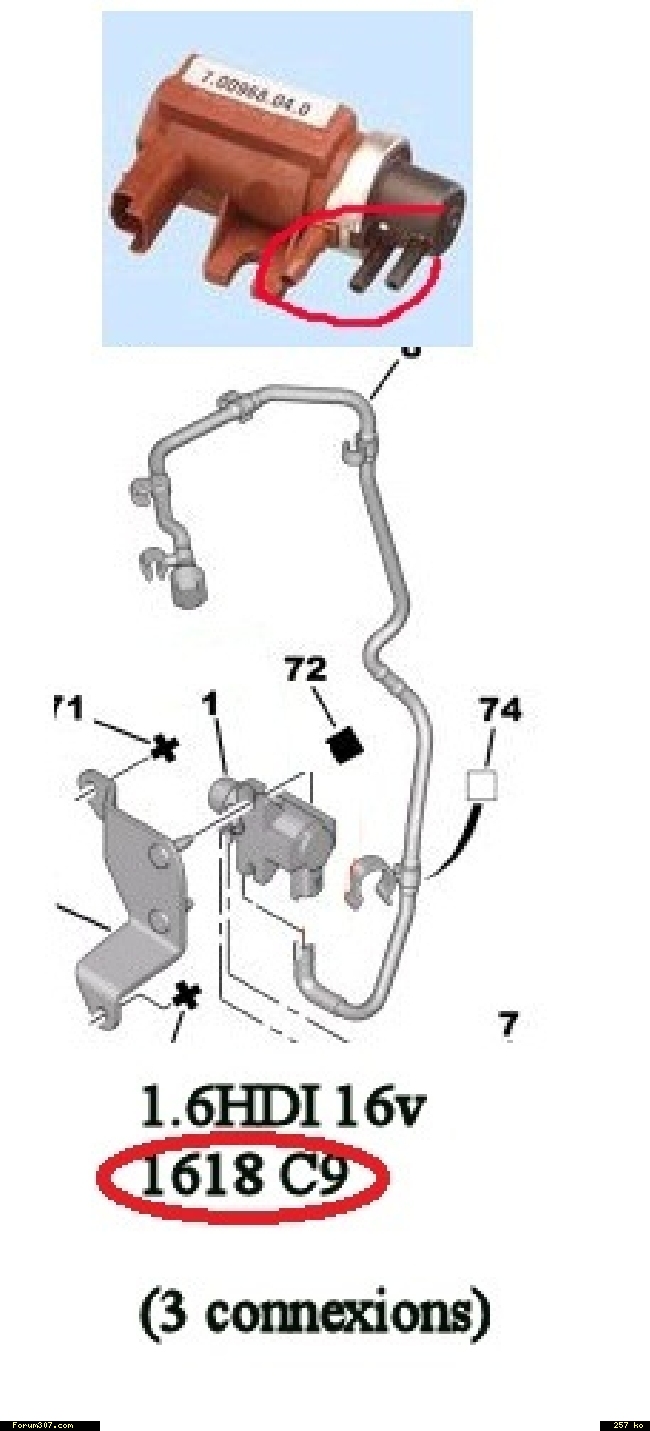

Voila le tuto pour le remplacement de l'électrovanne: http://www.forum307.com/viewtopic.php?t=40125

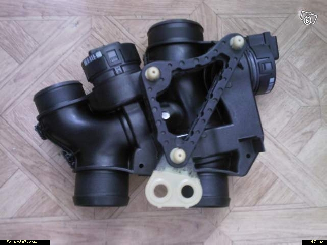

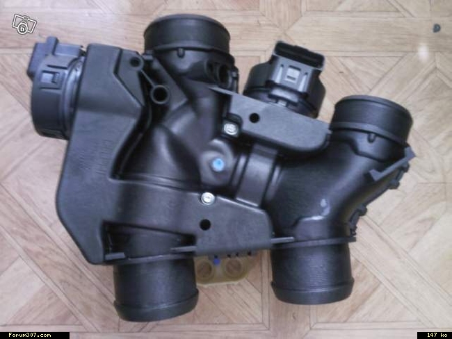

le doseur d'air c'est ca:
Je sais il me l'ont montré

D'après le forum peugeot c'est l'Électrovanne du turbo qui est défectueux
http://www.forum-peugeot.com/Forum/forum-peugeot/Peugeot-207/Questions-techniques-7/trouve-turbo-207-sujet_33537_1.htm#t39648
Voici le fauteur de trouble lol Monsieur VERT ...

Sur le devis les bâtard propose un turbo en EST

MessagePosté le: Jeu 02 Déc 10 à 23:04    Sujet du message: Répondre en citant
ton turbo est bon, la tige c'est la wastgate... le bruit pour moi n'a rien a voir...
EST: échange standard, donc tu n'aura pas un turbo neuf mais reconditionné et remis dans le circuit Hiiiiii :)

D'après les mecs du forum peugeot c'est ce truc qui est défectueux (électrovanne du turbo)

MessagePosté le: Jeu 02 Déc 10 à 23:40    Sujet du message: Répondre en citant
c'est plus probable en effet Hiiiiii :)
si tu peux pencher l'oreille pour voir de ou ca viens apeu pres c'est encore mieu Hiiiiii :)

Ce bruit n'est pas normal, j'ai eu la confirmation par un technicien de Peugeot, c'est l'électrovanne qui crée une dépression sur le wastgate
Remplacement prévu mardi chez Peugeot.

Ca vient du truc ou tu as mis les fléches Adam, moi aussi ca le fait mais vite fais... 2Sec quoi...

J-C toi c'est le doseur qui fait ce bruit

le doseur air en photo

MessagePosté le: Sam 18 Déc 10 à 21:44    Sujet du message: Répondre en citant
c'est lequel ? le bruit.. comme il ya deux bruit non ?de 9 a 13 il ya un bruit j'ai aussi ce bruit mais il me parait normal a moins que vous parlez du deuxieme bruit métalique... plus aigue
laskar972
Inscrit le: 28 Déc 2009
Messages : 2994
MessagePosté le: Lun 20 Déc 10 à 21:02    Sujet du message: Répondre en citant
frednice a écrit :
laskar972 a écrit :
frednice a écrit :
Tiens nous au courant !!
J'ai le mm bruit depuis 1an et demi mais elle marche nickel.
Pour moi, c'est une re initialisation du doseur d air.
Bizarre, pas de voyant............. quel est le risque ???
J'ai pas de problème, pas de voyant, pas de perte de puissance
elle marche nickel je pense qu'a terme sa va abimé le wastegate qui conduira a la perte total du turbo car la dépression se fait entendre la !!!

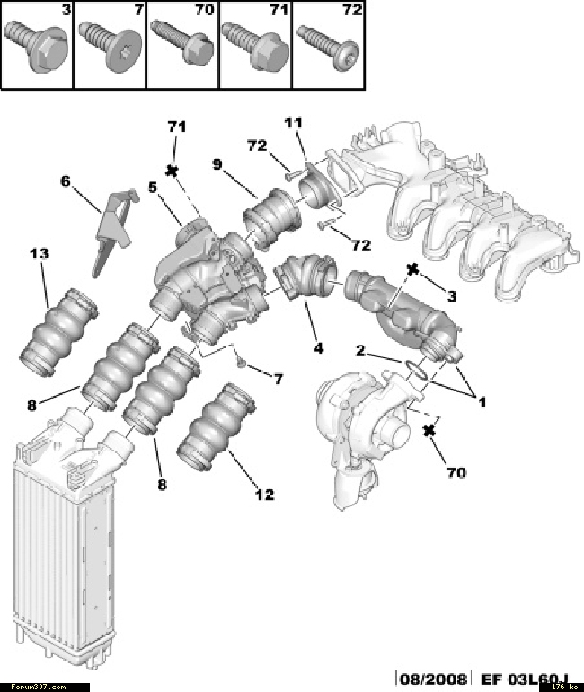

Faut changé l'électrovanne du turbo d'après un mécano expert de peugeot.
La honte ce bruit !!!!
J'ai deux bruit donc voila pour je change doseur + electrovanne
Je vous tiens au courant
Tu pourra me donner des détails sur le prix de l'electrovanne et emplacement, et méthode pour la changer.
Merci l'ami bientot nos hdi ne meulleront plus

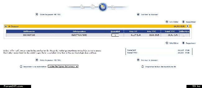

Voici le prix de l'électrovanne.
Pour le moment j'ai changé le doseur air uniquement j'ai prévu de remplacé l'electrovanne dans la semaine.
Pour le remplacement de l'électrovanne la méthode opératoire est voiture sur un pont ou sur chandelle, l'électrovanne se trouve a l'arrière du moteur déposer l'écrou de 10 sous l'électrovanne desserrer l'écrou de 10 supérieur. débrancher les 3 durite ( attention a bien les reconnecter dans les même position ) déconnecter le connecteur.
VAG-COM 10.6.4 FR
laskar972
Messages : 2994
MessagePosté le: Sam 25 Déc 10 à 21:34    Sujet du message: Répondre en citant
Salut les mecs
J'ai remplacé l'électrovanne du turbo, quel miracle plus de bruit a l'arrêt.
Voici le lien du tuto http://www.forum307.com/viewtopic.php?t=40125

jonathan 14 a écrit :
moi aussi j'ai ce bruit y a t il un risque ou pas si on laisse comme cela Wink
Je pense qu'il ya un risque a la longue d'usure prématuré du turbo.
Le bruit provient du watergate
