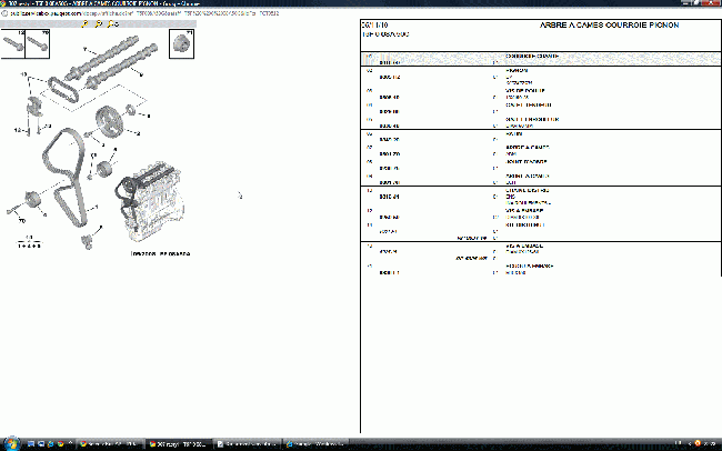

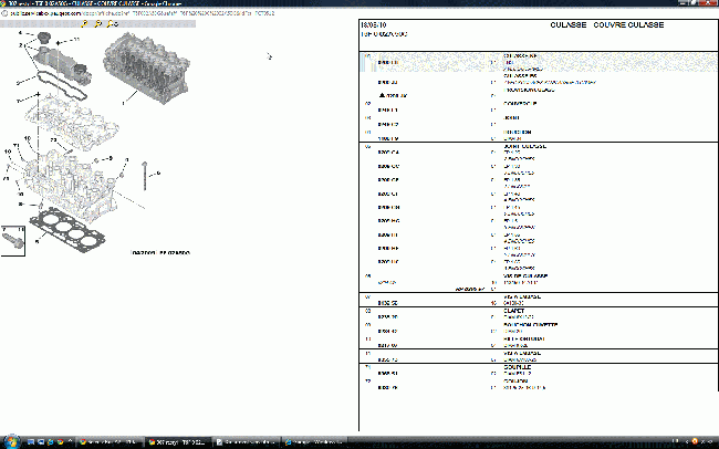

Jack-e
Inscrit le: 31 Déc 2007
Messages : 1065
MessagePosté le: Sam 27 Nov 10 à 22:45    Sujet du message: Répondre en citant
slt
Voici ou ce trouve la chaine...
Pièces 10 et 12
Tarif :
10 = 108.09 € TTC
12 = 0.74 € TTC les 2
Le souci (financier) c'est qu'il faut sortir la partie haute de la culasse pour y accéder !
nab
Inscrit le: 27 Nov 2010
Messages : 51
MessagePosté le: Sam 27 Nov 10 à 23:01    Sujet du message: Répondre en citant
merci jack-e pour l illustration c exactement ca et cote financier on me dis que ca vaut pas le coup et reparer vaut mieux trouver moteur d occas j en ai trouver a 73MkM gtie 6moi t en pense koi toi???
