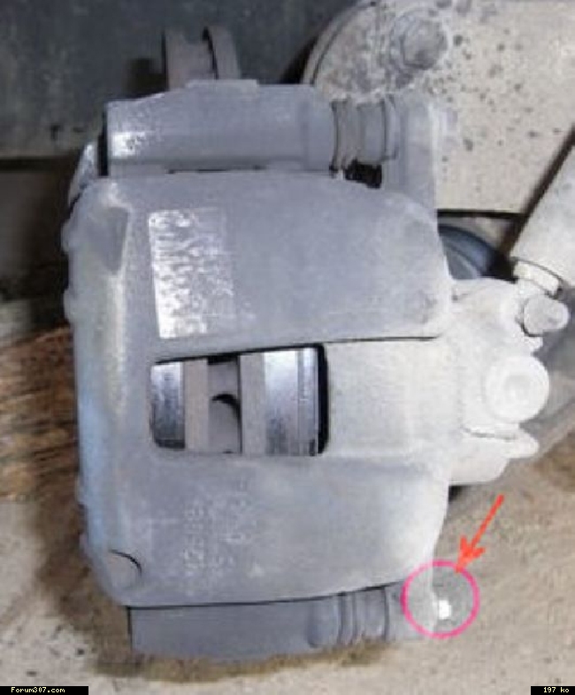

Ben moi j'ai changé mes plaquettes avant et j'ai fait une conn.... Embarassé.. : j'ai serré trop fort une des vis d'étrier du bas jusqu'à sa rupture par élongation (voir photo : vis entourée en rouge) alors que le couple recommandé est de 2,5 daN.m (je n'avais pas de clé dynamo mais je crois que je vais en acheter une)... il s'agissait d'une vis neuve fournie avec le kit de plaquettes Valéo #598465... J'ai donc remis à la place l'ancienne vis avec du frein filet moyen comme il est préconisé et cette fois ci en ne serrant pas comme un boeuf Rolling Eyes .
Ceci dit, il était préférable que la vis cède plutôt que le filetage de la colonnette car là j'aurais été très mal Confused .
Tout semble intact et fonctionne bien mais pensez vous que j'ai pû abîmer quelque chose malgré tout Question
Edité par ericrobain le Jeu 21 Juil 11 à 14:47
Messages : 17014
MessagePosté le: Jeu 21 Juil 11 à 14:18    Sujet du message: Répondre en citant
si tu as peut etre abimé le filetage de la colonnette?
cela m'est arrivé sur une 306 et j'ai remis l'autre vis comme toi avec du frein frein filet et ça a tenu!!
ericrobain
Inscrit le: 28 Jan 2009
Messages : 1082
MessagePosté le: Jeu 21 Juil 11 à 14:29    Sujet du message: Répondre en citant
Pas super costaudes ces vis... sans doute calculé volontairement afin de ne pas abîmer la colonnette en cas de serrage trop fort car dans ce cas il vaut mieux que la vis lâche.
Messages : 17014
MessagePosté le: Jeu 21 Juil 11 à 14:37    Sujet du message: Répondre en citant
il faut pas trop serré et le frein filet fera son boulot!
