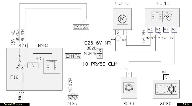

j'aurais besoin de savoir ou vont exactement les 6 fil de la fiche 8 vois qui parte du motventilateur sous le tableau de bord !
y'en a qui vont vers le BSI et d'autre vers le boitier de fusible sous le capot cote boite !
la raison de ce probleme serais trop longue a explique Hiiiiii :) mais le faisseau de base c'est barré donc on fait avec ce qu'on
PS j'ai les chemas que j'ai recupere chez psa mais y a des nomenclature pas claire "et je veu verifier pour pas crame tout ce beau monde"
re PS: je suis en tunisie donc ca va etre du bricolage que personne me dise de racheter un fesseau Hiiiiii :)
merci ! Hiiiiii :)

en tout cas si tu vois un peu a fiche dont j'ai besoin c'est celle qui part du motoventilateur et qui a 2 gros fils et 4 fil plus fin c'est l'alim qui va direction bsi et boita a fusible (BM34) le code sur le shemas je crois que c'est ca poir la boite a fus sous le capot
sahaly amir
Inscrit le: 25 Oct 2010
Messages : 19
MessagePosté le: Lun 25 Oct 10 à 12:45    Sujet du message: Répondre en citant
en faite pour le moment j'ai l'alim de la commande mais pas d'alim pour le ventilo

je crois que si je poste des photo de la fiche en question ca sera plus simple non ?!
MessagePosté le: Lun 25 Oct 10 à 19:45    Sujet du message: Répondre en citant
ca doit etre ca que tu veux:

merci donc pour etre sur de ce que je fait
BM34= boite a fuse dans le comartiment moteur
8080= commande clim
8050=moteur pulseur
8045= modul commande
8030= thermostat air
IC26 6V NR = c'est la fiche dont je parle ????
et E806A + EM47A je vois pas ce que c'est ????
en toyt le pec perci beaucoup de me filer ce coup de main Hiiiiii :)
franchement si tu fait un passage a tunis pour des vac on ce vois Hiiiiii :)
MessagePosté le: Mer 27 Oct 10 à 12:28    Sujet du message: Répondre en citant
c'est tout juste.
Pour E806A et EM47A ce sont des épissure, en fait il y'a un autre cable qui ce branche dessus mais ca n'a pas l'importance Clin d'oeil ;)

MessagePosté le: Jeu 28 Oct 10 à 12:35    Sujet du message: Répondre en citant
c'est bon ca marche juste un detaille je sait pas si tu peu m'aider la dessus
de 16V VE les 2 fil on la meme desination ??! parceque la je l'ai brancher que sur le fil 8 au niveau de BM34 ---> fil 3 sur IC26 6V NR
donces necessaire que ca soit sur les 2 ?
MessagePosté le: Jeu 28 Oct 10 à 13:12    Sujet du message: Répondre en citant
oué c'est bizarre... si ca marche comme ca, laisse comme ca...
