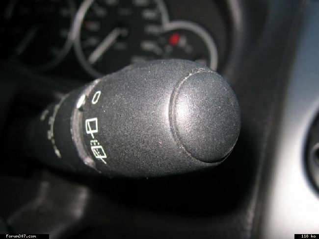

Coucou (c'est nous ?) il fait encore jour a cette heure ci Monsieur VERT ...
ton commodo est comme ca :
il faudrais qu'il y est les fleches comme ceci :
nurisco a écrit :
Bonne fin de soirée.
Bonne nuit Wink

Merci de ta réponse. En regardant la première photo, je crois comprendre. Car c'est celle de mon commodo.

Pas a ma connaissance, d'ailleurs la première photo ne concerne pas une 307.

C'est une 206 ça Wink

Désolé pour mon erreur mais j'ai pris cette photo sur google et je pensais qu'il avais le meme commodo (sans les fleches blanche) Embarassé..

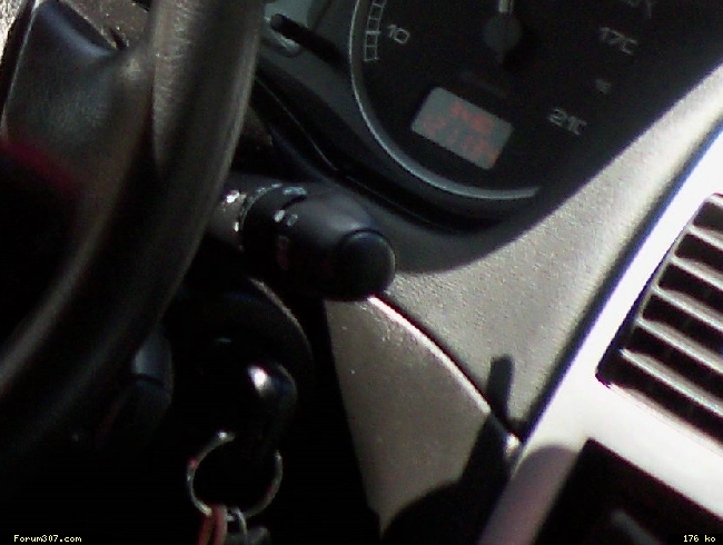

Pour info, voici la photo du Commodo que j'ai actuellement sur ma 307 SW.

De toutes manières il te faudra remettre un poste d'origine pour récupérer les indications de l'ODB + le comodo avec le bouton Exclamation

Pour les indications de l'ODB, il n'est pas nécessaire d'avoir l'autoradio d'origine, mais plutôt le commodo d'origine Clin d'oeil ;)
Et un p'tit tour chez Peugeot à programmer

je confirme, pour les phase 1 pas besoin de l'autoradio pour les indications de l'ODB
