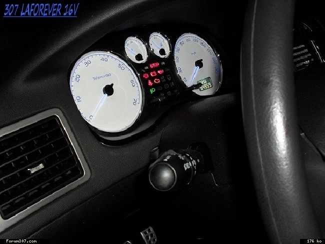

Salut à tous, j'ai l'occasion de mettre un fonc de compteur blanc et si c'est faisable je vous posterai quelques photos bien sur.
Si c'est faisable oui car avant de démonter mon compteur je voudrais savoir si je peux le remplacer simplement par mon compteur noir sans pour autet changer le kilometrage de la voiture.
Sans pour autant reprogramé.
Le compteur que j'ai :
Et celui que je veux mettre :
Merci d'avance Wink

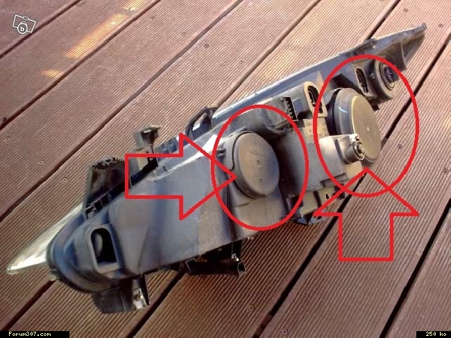

MessagePosté le: Mer 14 Juil 10 à 19:00    Sujet du message: Répondre en citant
alors c'est très petit ce sont les deux caches qui ce situe derriere les phares
je te joint une photo de ce que je parle Wink

oui c'est exact mais comme il récupere un compteur en casse je lui et demandé s'il pouvais pas en meme temps me récuperé les caches que j'ai demandé plus haut Wink

Tiens c'est bizarre, je cherchais aussi des caches avant d'acheter des xénons Super content :D
MessagePosté le: Mer 14 Juil 10 à 19:15    Sujet du message: Répondre en citant
c'est vrai j'aurais du faire ma demande en mp chose que je n'ai pas fait Confused
si j'avais su j'aurai du les cherché avant de les installé j'en et déjà eu 2 mais il me manque les 2 autres Sad

MessagePosté le: Sam 04 Déc 10 à 11:27    Sujet du message: Répondre en citant
retour sur ce sujet
a comprendre si fond de compteur noir, c'est un modele phase1 architecture electrique dites "can van"
combiné blanc monté sur les phase 2 avec architectutedite "tout can"
donc impossibilité de brancher le compteur sous peine de gros probleme
sinon oui en cas de remplacement de compteur le compteur qui a le moins de kiloemtres va prendre le kilometrage du bsi donc comme dans ce cas 110000kms
par contre l'autre auto qui a 65000 meme si elle part en casse aura du coup 11000 kms car le bsi tout comme le compteur prend le kilometrage le plus elevé
en esperant avoir ete clair
