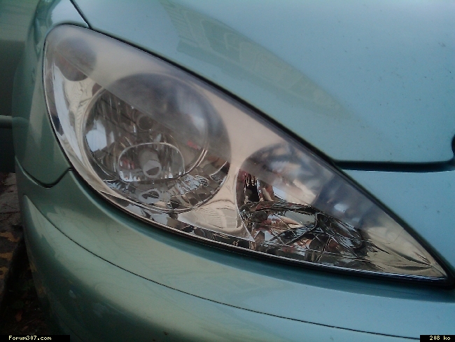

Hello,
j'ai essayé de trouver sur le forum mais sans succès, donc à moins que je me trompe mais sinon il n'y a rien sur le sujet.
Je viens d'acheter ma 307 et je n'avais pas remarqué qu'un des deux bloc optique avant avait jauni.
L'autre est nikel car tout neuf, venant d'être changé par l'ancien proprio ...
Je voulais savoir si vous aviez des solutions pour lui redonner sa blancheur ou si je dois me résoudre à avoir un bloc jaune et un bloc blanc ... Confused Confused

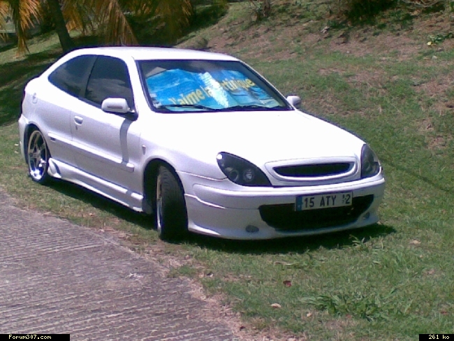

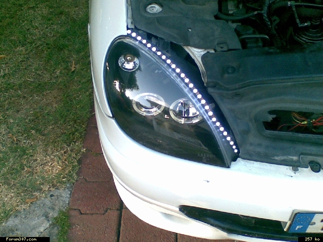

en fait ,tu as raison il fallait utiliser un vrai vernis carrosserie et non un vernis acheté dans un magasin de bricolage. Razz
je vous poste une tof des feux sur mon ancienne caisse,que j'avais fais vernir pour qu'ils ne ternissent pas.
résultat aucun défaut sur les feux apres 3 ans d'ensoleillemnt intensifs. j'habite la martinique Cool .j'ai un pote qui avait les memes feux et les siennes ont ternis au bout de 6 mois car il ne les avait pas vernis.j'ha

J'ai tenté l'astuce du MIROR ce week-end et... ça n'a rien changé Crying or Very sad
J'ai commencé par frotter avec de la ouate pour carrosserie, sans résultat. J'ai eu beau insister, par moyen de retrouver une optique transparente.
J'ai donc tenter papier de verre (grain 1000) puis MIROR puis POLISH => toujours aucun résultat probant Hum... ?
J'ai au final l'impression que ce jaunissement se fait à l'intérieur du phare Idea Exclamation
La bizarrerie, c'est que ça ne me fait ça que côté droit.
Je vois de plus en plus de voitures avec ce genre de pb, surtout des clio 2 et des 307.
Pour info, voila 2 photos permettant de bien visualiser le souci. On y voit très clairement la surface supérieure du phare qui vieillit très mal et qui devient opaque, alors que la facette inférieure garde son aspect "crystal" :
