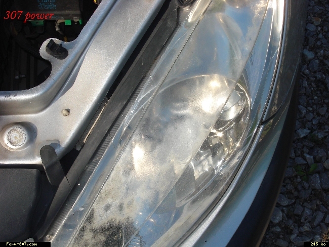

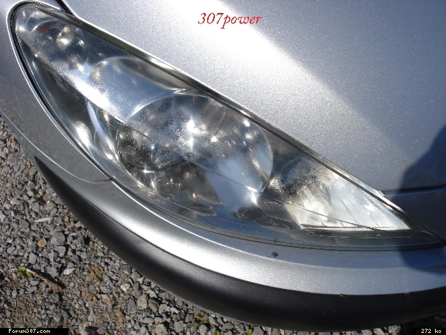

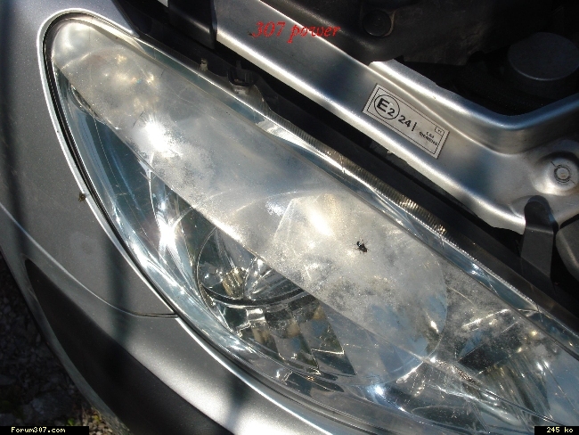

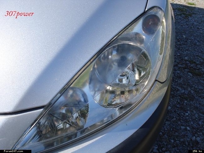

MessagePosté le: Mer 10 Aoû 11 à 09:30    Sujet du message: renovation phare Répondre en citant
Bonjour a tous dans ce topic j'ai essayer les conceil d 'une personne qui avais poncer ses phare au 1500 et 2500 J'ai fait de meme pour les changer autant essayer
avant le ponsage
apres vernie
Franchement vue l 'etat de mes phares je pencer pas les recuperé aussi bien ses sur ses pas tout neuf comme la clio car il etait fortement abimé bon
