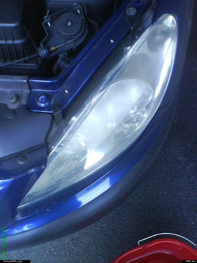

Après avoir recherché quelques infos sur comment restaurer ses optiques avant (en effet le plastique à tendance à devenir opaque), je me suis lancé se soir !
Après être passé à Norauto (ouais, pas plus d'imagination que ça), je sors avec deux produits:
- Un produit de restauration pour de l'ALU (mais qui fait aussi le cuivre, etc... un genre de MIRROR)
- Un lustrant "brillant"
Première étape, aperçu des dégâts, c'est assez léger sur la mienne mais quand même opaque !

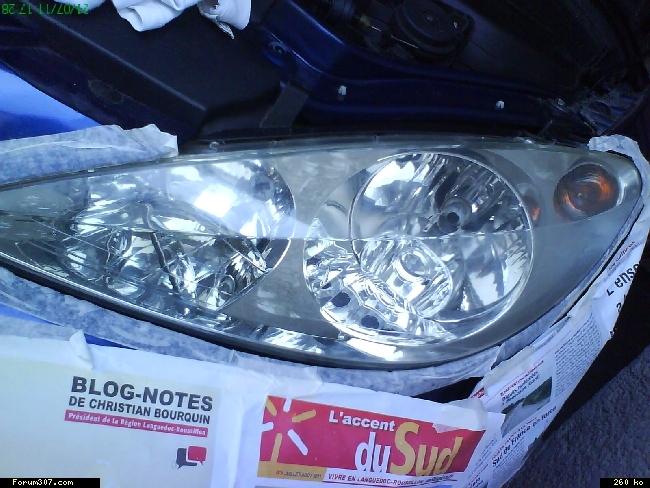

Après un nettoyage à l'eau, on pose une protection autour du phare (le journal régional fait ces preuves à cet instant !), on applique un peu de produit de restauration ALU et avec beaucoup d'huile de coude ça commence à être un peu plus transparent !
Et après un petit coup de polish:
J'espère que ça va tenir un petit moment comme ça !

Alors j'ai pris un polish de la marque norauto, et le rénovateur, c'est un truc pour l'ALU de la marque BELGOM.
Il faut bien bien frotter, à la main c'est vite pénible, un outil serait plus pratique ! Pour mes feux c'est pas parfait, mais j'ai retrouvé la transparence, je pense qu'avec un bon outil ça devrait le faire, mais j'ai pas ça pour le moment !

une polisheuse et du belgom renovateur plastique

essai avec du belgum renovateur plastique avant Clin d'oeil ;)
ce sera surement mieux que le belgum alu
