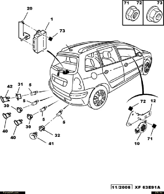

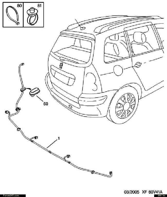

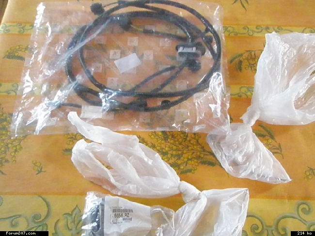

une photo de l'ensemble
réf :
6528P8 47,66euro
6556RZ 1,02euro
698099 0,27euro
6980A1 0,13
les prix sont hors taxe avec une tva de 19,60

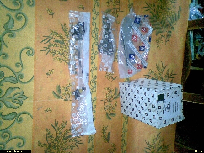

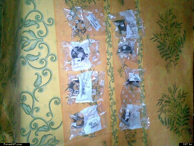

passons aux photos :
Sur l'image le boitier électronique , beeper , les 2 supports
ensuite les suports capteurs et les bagues des supports
