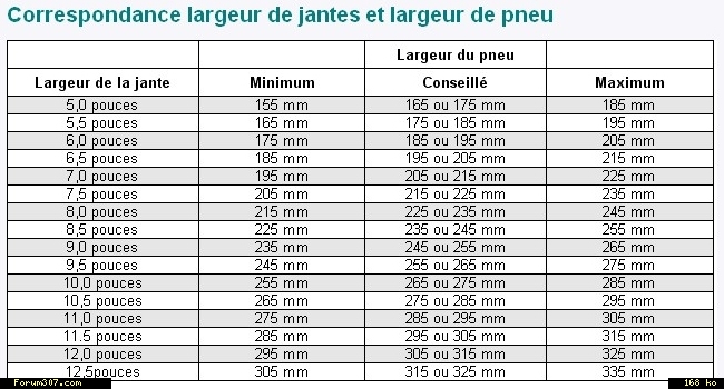

1. Le diamètre Exprimé en pouces
Donc pour 307 en 15, 16, et 17 pouces
2. La largeur Exprimée en pouces
Monte pneumatique = largeur jante acceptée
185----->5.5" à 6.5"
195----->6" à 7"
205----->6.5" à 7.5"
215----->6.5" à 8"
225----->7" à 8"

Concernant les pneumatiques.......tu penses donc que le 205 irais sans trop de souci sur les jantes en 7.5...c' est pas trop risqué ???
Revenir en haut de page |
seb66playa Modérateur
Posté le: Sam 14 Oct 06 à 10:35 Sujet du message: |
Le top aurait eété le 225 sur du 6.5p
Même si clamaran en a mis sur ses challenger ..., je ferais ptet une tentative sur mes prochains pneus ...
TofDom Elue plus belle 307
Posté le: Sam 14 Oct 06 à 19:14 Sujet du message: |
ben Seb, le 225 sur du 6 ça se monte !
Mon père a du 225/80 avec JA en 6 pouces sur son 4x4 !
Mais c'est la hauteur de flanc qui détermine tout
Plus il est faible, plus la largeur de la jante doit se rapprocher de celle du pneu.

Salut à tous, je lis le forum depuis quelques temps, je me permets de confirmer les dires de NSI.
l'ET (ou déport) et la distance entre la face d'appui de la jante sur le moyeu et le milieu de la jante, plus l'ET et petit, plus la jante ressort et inversement.
Pour ce qui concerne le montage de pneu, on choisi une largeur de jante inférieur de 0.5 à 1 pouce à la largeur du pneu (environ), si la largeur de jante est trop petite par rapport au pneu, on aura un effet ballon du pneu, il ne travaillera pas à plat, donc mauvaise tenue de route et usure prématurée!
en 4*4 c'est pas pareil car les flancs sont trés hauts!
205 mini 7'' le mieux 7.5''
225 mini 7,5'' le mieux 8''
rappel 1 pouce = 25.4 mm
